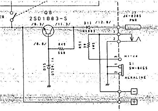

    Im Akkufach gibts einen kleinen Schalter, den musst du NICD stellen, dann werden die Akkus geladen. Mit NIMH-Akkus gehts so weit ich weiß nicht...

    Der UBC60 hat keinerlei Ladeschaltung eingebaut! Einzig ein Widerstand zur Strombegrenzung ist hier mit drin, ansonsten keinerlei Elektronik.
    Somit kann also höchstens mit konstantem Strom geladen werden, eine aktive Ladeüberwachung ist nicht vorhanden. Für NiCd-Akkus bedingt geeignet (da keine zeitliche Ladeabschaltung erfolgt), für NiMH-Akkus eigentlich ungeeignet.
    Alex
Hits:	155
Größe:	127,1 KB
