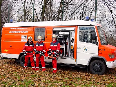

    Ungewöhnliches Fahrzeug...
    Tach ich-patrick!
    Das, was du da gesehen hast, war ein sog. LRF (Löschrettungsfahrzeug). Das ist, wie du schon richtig erkannt hattest, eine Kombination aus RTW/NAW und Vorausrüstwagen...
    Die BF Essen betreibt diesen Fahrzeugtyp, die BF Wuppertal m. E. auch.
    Anbei ein schönes Bildchen von einem LRF der BF Essen.
    Ich hoffe, ich habe damit deine Frage beantwortet....

    Hy,
    wie Dr. Toppa schon sagte, ist das wohl ein LRF gewesen. Die BF hier in Essen hatte das entwickelt, da in den äußeren Stadtteilen bei VU mit eingeklemmter Person es zu lange gedauert hat, bis ein LF vor Ort war und weil es (angeblich) auch vorgekommen war, dass ein RTW bei einem VU vor Ort war, das Kfz gebrannt hat und des Insasse aufgrund fehlender Löschmöglichkeit verbrannt ist.
    Das LRF hat sowohl Schere/Spreizer, als auch einen kleinen Tank an Bord. Alarmiert wird es entweder als Ersatz für einen RTW (gemäß AAO, aber erst wenn der RTW der Wache bereits im Einsatz ist) oder zusammen mit einem LZ - hier stellt es wohl den Sicherungstrupp (Besatzung sind drei Mann).
    Jan
    PS: Essen hat sechs von den Dingern im Einsatz.

    Nein Wuppertal besitzt so etwas nicht

    Wie aber aus eingen Berichten der Besatzungen des Fahrzeuges hervorgeht ist es in der Form noch nie zum Einsatz gekommen. Die Besatzung packt ihre Brandschutzbekleidung in den Geräteraum und nimmt sie nach der Schicht wieder heraus. Als Nachteil wird darüber berichtet, dass es keine Verbindung zwischen FR und PR gibt.
    Schöne Sache, aber wird denke ich mal nicht ersetzt werden.

    Hmm also ich habe selber an mehreren der LRF mit den Ausbau gemacht, und es zwar nicht selber real im Einsatz erlebt, aber ich bin nicht wirklich begeistert davon. 3 Man, die VU und Feuer, bearbeiten (auch wenn der nie alleine fährt). Personell und vom Thema her finde ich es nicht zusammend passend. Wenn ich ne Stadt auslege, muss ich damit rechnen das LF gebunden sind, und Kapazität schaffen das ich erst nicht so komische Mischfahrzeuge kaufen muss. Zumindest in einer Stadt in der Größe bin ich sehr dagegen. Wieso brauchen es andere Städte nicht? Die haben gleiche probleme, und kommen mit normalen Autos aus.....
