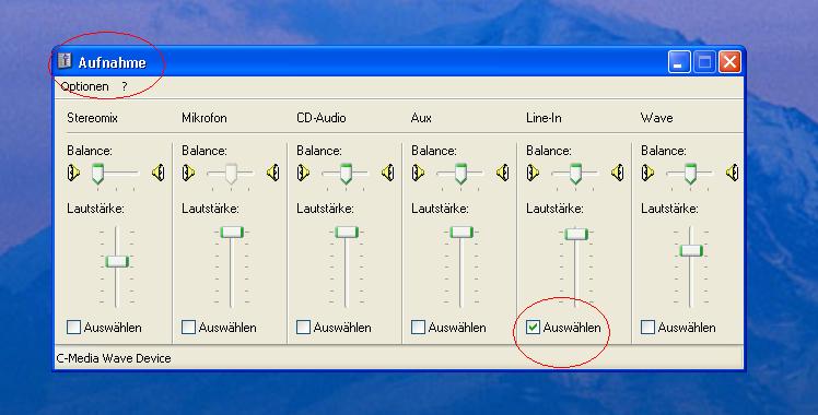

    du brauchst nicht in die Systemsteuerung zu gehen! In deinem Systray hast du ein kleines Lautsprecher-Symbol, ein Klicken darauf bringt dich zur Lautstärkeeinstellung.
    Dann Klick auf Optionen -> Eigenschaften im neuen Fenster ein Klick bei Aufnahme und auf OK. Dann siehst du wieder das Fenster der Lautstärkeregelung, dort setzt du bei LineIN einen Haken und schon ist der LineIN deine Aufnahmequelle.
    Habe dir mal ein Bild der Lautstärkeregelung angehangen, dass die wichtigen Einstellungen deutlich macht...

    das mit der Lautstärkeregelung war mir schon klar. Trotzdem vielen Dank.
    Ich hab den Fehler zwar nicht direkt rausgefunden, aber plötzlich gehts problemlos. Der erste Alarm ist auch schon fast fehlerfrei rausgegangen...
