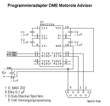

    Der Programmieradapter, auf den Dein Link verweist ist leider für den Advisor nicht geeignet. Verwende lieber die angehängte Bauanleitung. Mit dem klappt's dann zumindestens beim "normalen" Advisor.

    Hier ist der gleiche Bauplan, nur etwas übersichtlicher:
Hits:	254
Größe:	5,6 KB
