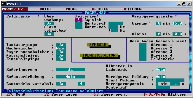

    EIS - Mann Gast
    Antworten
    Wunderschönnen guten Abend.
    Danke steinyx, deine Info ist interessant aber ich hab den Feldstärkealarm schon seit gut zwei woche ge Progt. aber er hat bis jetzt nur ein paar mal in der Firma ausgelöst.
    Ich weis aus erfahrung das ich da nicht immer Empfang habe, deswegen dachte ich das es Funzt, aber wie oben beschrieben im tiefsten Spessart weit auser reichweit hat er keinen Mux gemacht die Sau.
    Und deswegen kann ich mir nicht vorstellen das gerade ein Einsatz oder ähnliches abgewickelt wurde da der FSA ja schon gut zwei Wochen drauf ist und mit 15sec Warnung und 30sec Alamrverzögerung ge Progt. ist. Also recht kurze abstände. Und so viel is nun wieder auch nicht bei uns im Kreis Los.
    Servus!
    P.S.: Ich schieß mal en Screen Shot von psw429 mit den jetzt ge Progt. Parametern und stell ihn Morgen so um 17:00 Uhr rein dan schaun mer mal vieleicht können sich dan ja noch mehr leut was darunter vorstellen.
    Isch geh jetz EIS esse Cold greatings!!

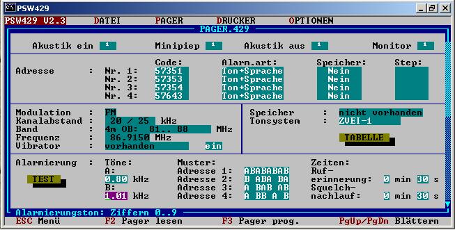

    EIS - Mann Gast
    Prog. Daten
    Gude zusammen
    Hier die versprochenen Daten von PSW429 ich hab mal beide seiten geschossen obwohl die Datei PSW429-2 interessanter ist (zur vollständigkeit).
    Also wer jetzt vieleicht ein paar tips hat einfach rausdamit ich bin für alles dankbar. Auch wenn diese Info fast 1h später als angekündigt kommt.
    Servus!
Hits:	593
Größe:	60,7 KB
    EIS - Mann Gast
    Prog. Daten
    Und hier die Zweit Seite.
    Könnte mir mal ganz neben bei mahl jamand beibringen wie man 2 Dateien gleichzeitig anhängt, Danke.
Hits:	1002
Größe:	63,7 KB
