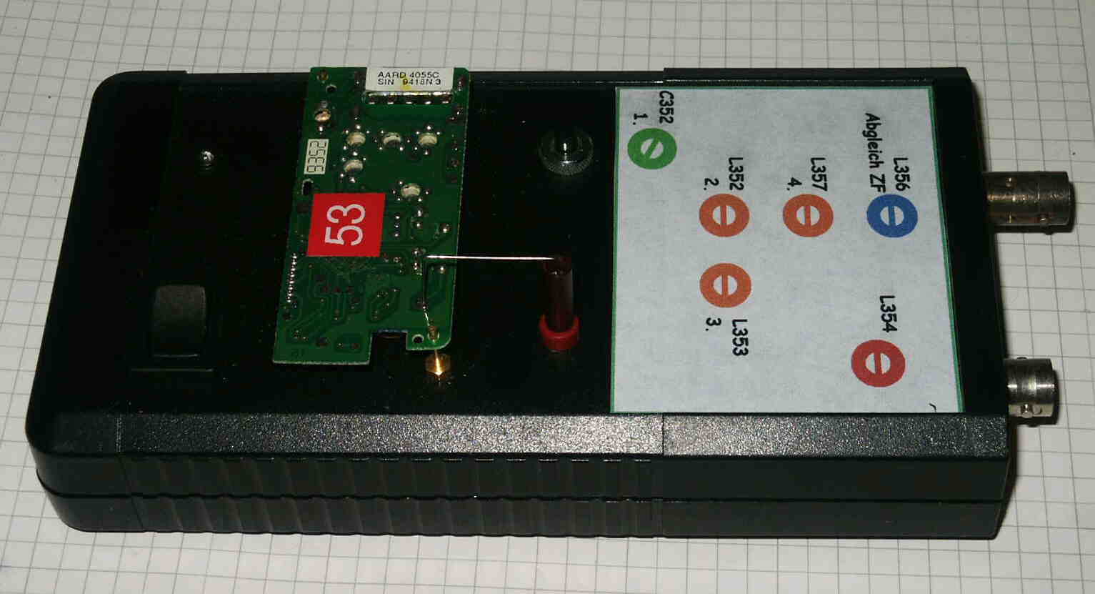

    Zum Abgleich nehme ich immer meinen Adapter (siehe Bild), da tauchen diese Probleme garnicht auf.

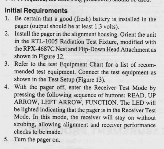

    Evtl hift das weiter....
    MFG
    Martin
