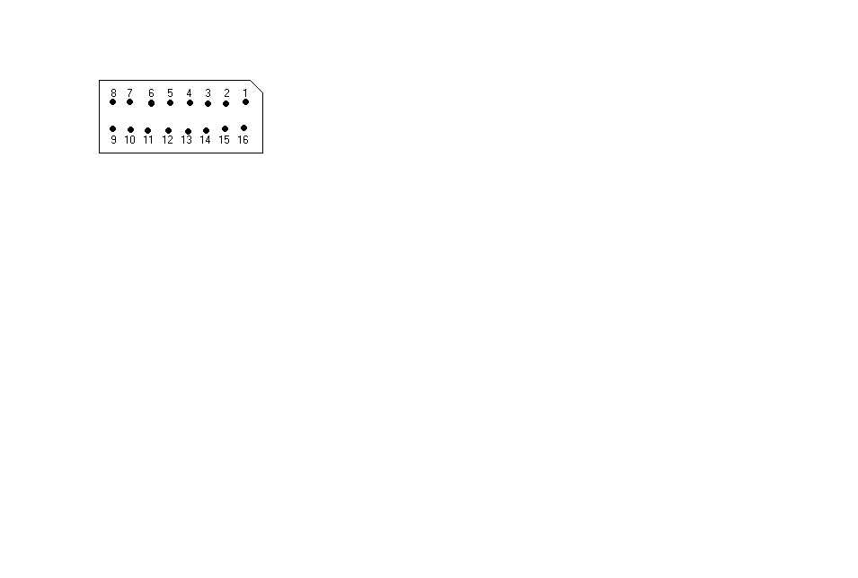

    Telesignal B
    Kann mir jemand sagen wie die Belegung bei der Schleife
    11 831 aus sieht. welcher Pin wohin???
    siehe Dateianhang
    danke
    Andreas B

    Hallöchen,
    also, in der oberen Reihe , bei deinem Bild die Nummern 1-8
    sind ie Töne ( Schleifennummern )
    in der unteren Reihe hast du deine fünf Ziffern.
    wobei die Nr.16 deine letzte Ziffer in der schleife ist. also die 1.
    Jetzt must du aus der unteren Reihe die Nummern 12, 13, 16 mit der oberen Reihe ganz rechts oben Nr.1 verbinden.
    die Nr. 15 verbindest du mit der 3 in der oberen Reihe.
    und die Nr. 14 mit der 8 in der oberen reihe , und fertig ist das Ding.
    Einen schönen 2. Wihnahtsfeiertag.
    Gruß Sebastian
    Und immer kräftig ( RUMSCHRAUBEN) ;-))
