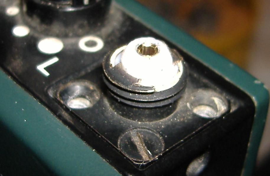

    Nach einem kleinen Unfall ist an einem FuG 10 von SEL die Antenne abgebrochen; allerdings samt Großteil der Buchse.
    Alle Bemühungen rauszufinden wie die genaue Bezeichnung selbiger ist waren vergebens. Und unseren Funkhändler möchte ich dort so lange wie möglich raushalten.
    Kennt jemand die Bezeichnung von dieser Buchse?
    Wäre äußerst hilfreich.
    Anbei noch ein Photo von dem Rest....

    Schaut aus wie eine M-Buchse.
    Felix
    773
    ja das ist eine M-buchse, meist haben die noch nen verdrehschutz, also zwei kerben in denen zwei stifte der antenne greifen.
    gibt die aber auch ohne, wobei die FuG 10 serie die mit verdrehschutz ist.

    Ja, M-Norm. wird aber schwierig da noch passenden Ersatz zubekommen, da es ja ein Flansch als Befestigung hat . . .
    Mal bei den gängigsten Funkhändlern im I-Net schauen

    Hey, damit kann man ja schon mal was anfangen.
    Und das mit dem Verdrehschutz stimmt auch, ist halt nur nix mehr von übrig *lol*
