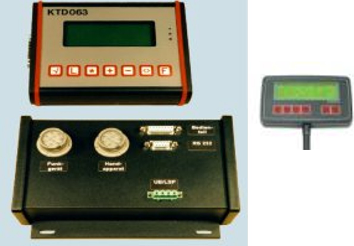

    Hallo Leute,
    es fehlt in den Fahrzeugen die Hardware. Was benötigt wird ist zum einen ein Datenmodul, wie z. Bsp. das DAT855 von Carls, und das Zugehörige Display. Die ganze Anlage wird dann in den "NF-Weg" mit eingeschliffen, das heisst dass der Handapparat nicht mehr am Fug, sondern am Datenmodul angeschlossen wird und dieses wierderum einen Ausgang hat, der an den nun freien Anschluss des Fug angeschlossen wird. Im Datenmodul ist u.A. die FMS-Kennung des Fahrzeuges gespeichert . Wird das FZ nun von der LST angeschlossen, meldet das Dat855 via FMS "empfangsbereit" , und die Daten werden von der LST übertragen. Das Dat855 gibt es in diversen Ausführungen, jenachdem welche Funkanlage im FZ verbaut ist. Kombinationen wie z.Bsp. ein FuG 8b-1 mit einem BHA902 ( vom Teledux 9 ) sind auch möglich.
    ~Joe~
    hier die benötigte Hardware "Fahrzeugseitig".
    Ebi
Hits:	479
Größe:	93,3 KB
    07.08.2005
    163
    Naja es soll ja nicht auf dem Fahrzeug montiert werden, sondern auf einen Monitor vor der Fahrzeughalle, sodass man aus der Umkleide kommt und nur hoch schauen muss und dort dann alles kurz und bündig steht.
    20.12.2001
    2.193
    Achso, das sollte aber auch möglich sein, Ruf am besten mal bei Elektroniklabor Carls an, die sind sehr kompetent , die schicken Dir sicher mal Infos bzw. ein Angebot zu. Ein großes Display habe ich zwar noch keines gesehen, aber die haben bestimmt was.
