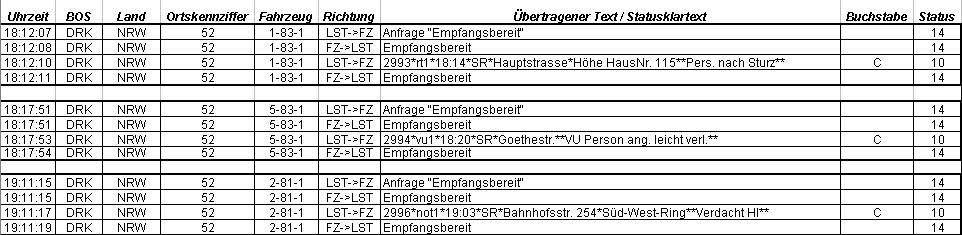

    Anhang: FMS-Text-Sendeablauf (die Uhrzeitverschiebung zwischen der Zeit im Telegramm und in der Zeitspalte kommen davom, dass meine Uhr nicht so wie die in der LST eingestellt war!)

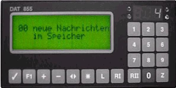

    Hey nochmal!
    Hier ist nochmal das FMS-Display von Carls-Electronic "DAT 855"
    @Leitstelle
    Wenn du Fragen zu dem FMS-Display hast, dann beantworte ich dir diese gerne!

    Das Auswerten über FMS32 ist ohne Problem möglich! Den einen Screenshot mit der Telgrammliste wurde mit FMS32 aufgenommen und in eine Excel Tabelle kovertiert! Das sollte eigentlich keine Probleme geben
