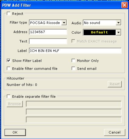

    Ist ja schon älter der Fred, aber ich habe da eine Frage bzg. PDW.
    Ich habe einen Ric bei "Filters" eingetragen und der wird bei Aussendung auch angezeigt.
    Der Meldetext ist auch o.k.
    Was ich nicht hinbekomme ist, auf dem Bildschirm anzeigen zu lassen, für welche Feuerwehr oder Fahrzeug der Ric ist.
    Ich habe bei den Filtereinstellungen den Ric auch entsprechend benannt. z.B. Label 1-23-1
    Dieses 1-23-1 wird aber nicht mit angezeigt.
    was mache ich falsch?
  10. #25
    31.10.2008
    548
    PDW Filter
    einfach so wie im angehängten Bild, die Zeile "Text" freilassen.
