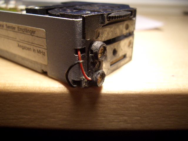

    wie bekomme ich am besten das Kabel wieder an den Ladekontakt angelötet?
    Siehe Foto im Anhang.

    Hatte das Foto vergessen!

    mit einen Lötkolben? Sieht doch nicht so wild aus, oder?
    Würde sagen einfach mal testen!!

    mit einem Lötkolben is mir schon klar! Will das Kabel aber von unten Anlöten. Wie bekomme ich die Ladekontakte denn ab?
    Sind die verschraubt?

    Das kann ich dir leider nicht sagen? Sieht man da nichts?

    nich so wirklich! Sieht so aus als wären die Kontakte( das schwarze Kunststoffteil) festgenietet!
    Dachte jemand aus dem Forum hatte schon mal das selbe Problem!

    Hallo Bibi,
    Du wirst nicht drum rumm kommen, die Niete aufzubohren. Zum Wiederbefestigen nehme ich immer eine ganz kleine Schraube mit Mutter, sowas gibts beim Uhrmacher. Beim Bohren musst Du aufpassen dass Dir das Plastik nicht schmilzt .
