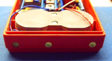

    Hallo Leute,
    mir ist der Akku des guten Stückes beim regenerieren um die Ohren gefolgen. Mit dem Akku haben sich auch zwei Kabel von den Ladekontakten verabschiedet . Erster Kontakt : Minus, der ist noch dran, ( Foto: von links gesehen ) am zweiten und dritten Kontakt sind nur noch die Überbleibsel ... es fehlt also der Kontakt "Laden +" und der Kontakt "K" für die Anrufled.
    Wer weiss Rat ?
    ~Joe~

    Servus Joe,
    was war jetzt Deine Frage? Bin irgendwie nicht ganz durchgestiegen...
    Brauchst Du Ersatz für die Kontakte im Gehäuse? Oder brauchst Du die Anschlussbelegung?
    Alex
    Dahoam is do wos Gfui is.
    19.12.2001
    2.193
    Moin Alex,
    bin schon lange auf den Beinen... die Kontakte sind alle noch dran, aber die Kabel hat es abgerissen; also die Anschlussbelegung.
    ~Joe~

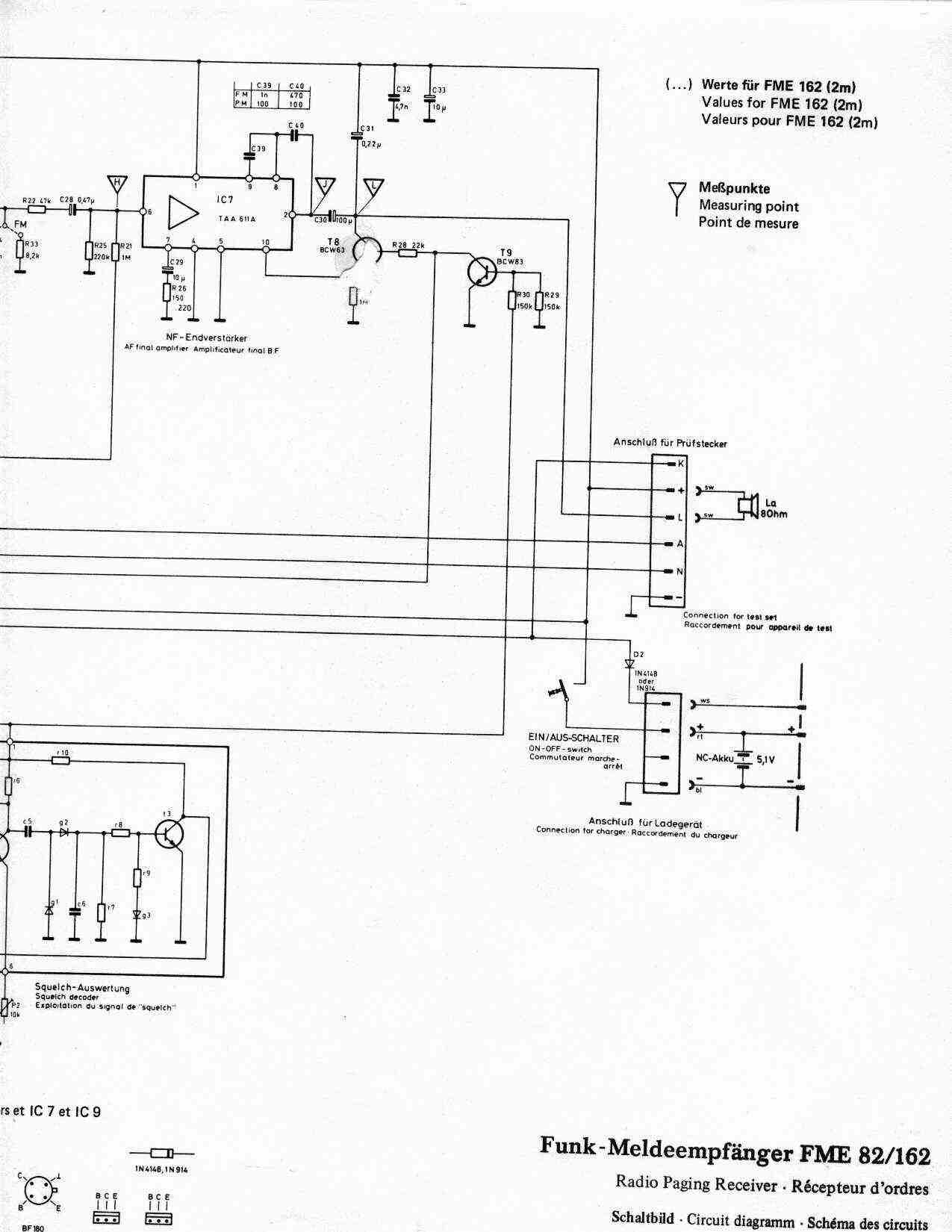

    6.356
    Servus!
    Ich habe mal in einem FME82 nachgesehen, sollte die gleiche Belegung sein.
    Belegung (Blick auf den Melder wie auf Deinem Bild):
    Links: blau geht auf den 1. Pin vom Stecker (von links gesehen)
    Mitte: rot, geht auf den 3. Pin
    Rechts: weiss, geht auf den 4. Pin
    Ich hoffe, das war das was Du benötigst.
    Alex
    543
    ...oder hier das Schaltbild dazu....
    Der FME82 müsste Baugleich sein.
    MFG
    Martin

    Perfekt, vielen Dank Euch beiden !
    ~Joe~
