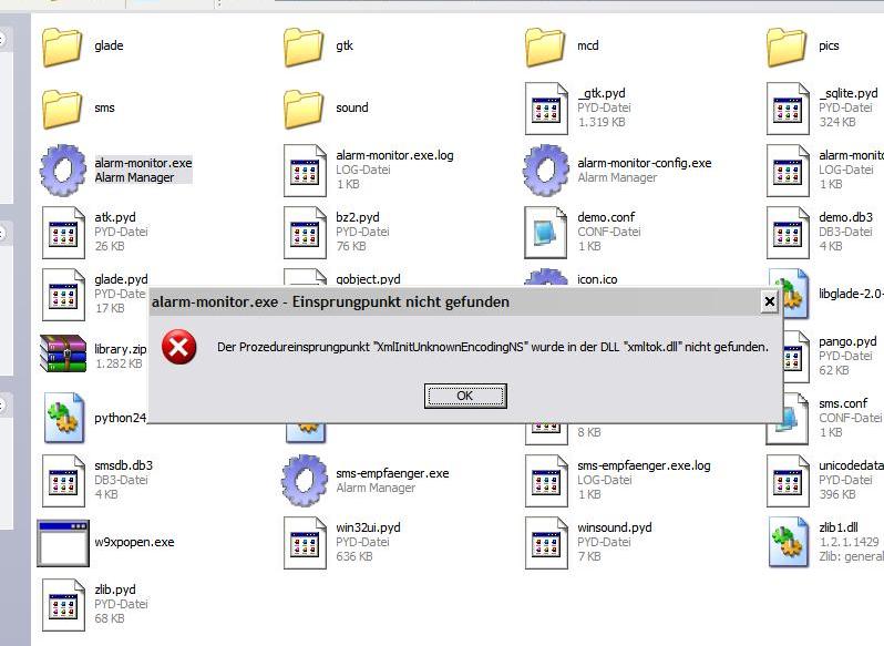

    21.08.2003
    337
    Also, beim starten von alarm-monitor.exe kommt folgendes:
    logfile:
    Traceback (most recent call last):
    File "alarm-monitor.pyw", line 32, in ?
    File "gtk\__init__.pyc", line 37, in ?
    File "gtk\_gtk.pyc", line 9, in ?
    File "gtk\_gtk.pyc", line 7, in __load
    ImportError: DLL load failed: Die angegebene Prozedur wurde nicht gefunden.
    alarm-monitor-config.exe
    File "alarm-monitor-config.pyw", line 33, in ?
    sms-empfaenger.exe
    File "sms-empfaenger.pyw", line 32, in ?

    Geändert von Bruno-FF12-EL (22.12.2005 um 22:21 Uhr)

    wie hast du die alarm-monitor.exe aufgerufen?
    Direkt per Doppelklick oder über den Demo Button im Monitor-Config Programm?

    21.08.2003
    337
    direkt über die exe, das programm kann ichja garnicht starten

    die alarm-monitor.exe ist ohne parameter nicht lauffähig!
    Trotzdem sollte dieser Fehler nicht auftreten! Sondern nur die Meldung
    "ALARM_MONITOR.EXE
    Fehler!
    Kein Startparameter angegeben!
    Programm wird beendet!"
    kommen.
    Such mal bitte auf deiner Festplatte nach dieser DLL Datei.
    Ich denke der Fehler liegt daran das du auf deinem Rechner eine veraltete Datei von einer anderen Installation hast. Zumindest ist solch ein Fehler schon öfters aufgetreten und lag an veralteten Dateien eben durch andere Installationen.
    Fals eine veraltete Datei gefunden wird kann die problemlos überschrieben werden mit der neuen Datei aus dem AlarmManager Verzeichnis. Aber bitte vorher zur Sicherheit eine Kpie der alten Datei irgendwo abspeichern. Nicht das nacher dann doch nichts mehr geht!
    HeckenPenner

    ähm, ich habe dieses archiv das erste mal entpackt und gestartet. Eine vorherige Version des Programms habe ich noch nie drauf gehabt.

    Hi und sorry ich steck schon zu tief im Programm drinnen und schreib deshalb immer etwas in Rätseln....
    Zum Programm selber:
    Das ganze ist geschrieben in der Script Sprache Python (www.python.org)
    Als Grafikbibliothek kommt Gtk+ zum Einsatz. Deshalb auch der leichte Linux touch im Programm. (http://gladewin32.sourceforge.net/)
    Und genau an dieser Bibliothek liegen meistens die Fehler.
    Da Gtk+ unter OpenSource veröffentlicht wird, wird sie auch recht gerne verwendet. Und da kann durchaus mal vorkommen das irgendein anderes Programm ebenfalls Gtk+ verwendet.
    Deshalb ist es auch möglich das davon eine "veraltete" Version auf dem Rechner vorhanden ist. Also nicht vom AM sondern von Gtk+ :-)
    Deshalb auch mal nach der Dll suchen.
    HeckenPenner

    ok, alte dll mit neuer überschrieben, jetzt fehlt ihm wieder eine:
    log:

    21.08.2003
    337
    hab das gleiche nochmal mit der anderen dll gemacht, jetzt läufts. Jetzt kommt auch die Fehlermeldung die Du beschrieben hast. Welche parameter muss man denn setzten?

    hi,
    das spielchen wird er jetzt so ziemlich oft mit dir treiben :-(
    bis im Prinzip alle Dateien aus Gtk ausgetauscht sind.
    Warscheinlich alle dateien aus AlarmManager/gtk/bin
    Ich schreibs mir mal in die ToDo Liste das ich für das Problem eine Lösung finden muss, ohne das man die ganzen Dateien von Hand überschreibt! Aber bis dahin wirds wohl nur so gehen.
    Lag die alte Datei in windows/system32 ?
    HeckenPenner
