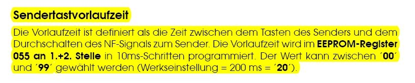

    hmmmm, muß ich dann mal bei unseren hörern nachprüfen.......da ich grad die prog-anleitung nicht hier hab.......könnt ihr mir freundlicherweise das Register auch noch nennen??
    Danke
    CKM Gast
    http://www.funktronic.de/pdf/c5bos_5.pdf
    Hier der betreffende Auszug:
