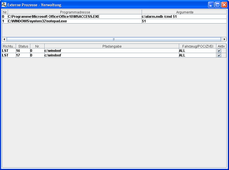

    Bei der Verwaltung ext. Prozesse ist eingetragen:
    LST 17 0 c:\windoof ALL und Häkchen bei "Aktiv"
    Wie gesagt, die "Netzkennung" wird als Alarmierung erkannt und führt einen ext. Prozess aus, alle anderen RICs werden zwar auch im Crusader angezeigt, starten aber keinen ext. Prozess.

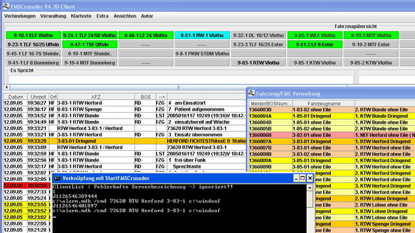

    ich habe mal einen Screenshot angefertigt,
    wo man das DOS-Fenster, die Telegrammübersicht
    und die POCSAG-Definitionen sehen kann.
    Im konkreten Fall wurde die 5-Ton-Folge 73620
    2x alamiert (19:33:09 und 19:33:21) und die
    Pocsag-Alarmierung 1366007A 1x (19:33:20).
    Im DOS-Fenster sieht man nur die 2 externen
    Programmaufrufe für die 5-Ton-Folge.
    Im zweiten Bild sieht man, wie die externen Prozesse
    eingestellt sind. Bei allen Alarmierungen, sowohl analog
    als auch digital soll der erste ext. Prozess gestartet werden.
    Mit der digitalen Netzkennung 1184000A, welche alle
    2 Minuten "ausgestrahlt" wird klappt das auch bestens,
    nur alle anderen digitalen Alarmierungen funktionieren
    nicht. In diesem Beispiel habe ich die Netzkennung allerdings
    unterdrückt.
