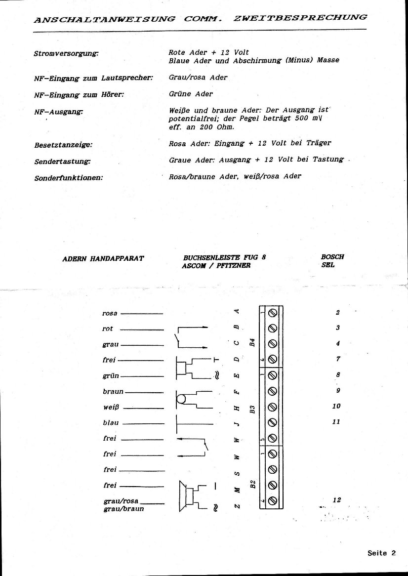

    ich habe ein kleines Problem und hoffe auf Hilfe. Ich habe heute einen Commander Hörer (Zweitbesprechung) an ein Teletron 8b angeklemmt.
    FuG Commander
    A ---> Träger
    B ---> +12V
    E ---> Hörer heiß
    F ---> Mic Masse
    H ---> Mic heiß
    J ---> Masse
    Z ---> LS Eingang
    Lautsprecher, Kanalbeleg LED fuktioniert... Senden aber nicht.... hab ich was übersehen??

    Ja, auf A kommt das Steuersignal für "Empfang", also die rote LED.
    Du mußt aber von B (+) auf C. Das ist der Eingang für Senden. Und die grüne Lampe sollte dann auch leuchten.

    Tach !!!
    evtl. hilft dir auch der angehängte Belegungsplan weiter !
    Gilt für orginal FUNKTRONIK-Anschlußkabel !
    Bastel
Hits:	240
Größe:	97,6 KB

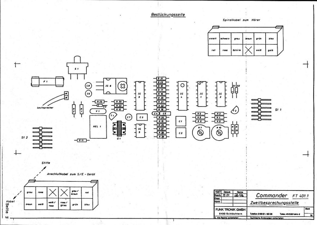

    18.02.2004
    268
    Der Vollständigkeit halber :
Hits:	250
Größe:	98,4 KB
    23.10.2003
    174
    ...vielen Dank!!
    Funktioniert.
    Gruß Nero
