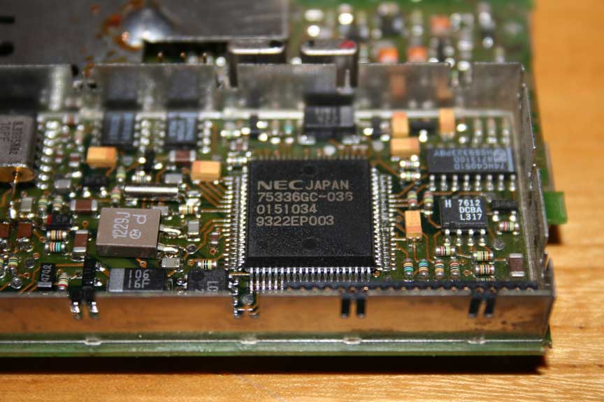

    Hier mal eine kleine FAQ für Newbies:
    Oftmals wird die Frage gestellt welche Firmwareversion ein Swissphone MEMO hat. Da viele nicht die Möglichkeit haben, diesen per Software auszulesen, bleibt nur der Weg über die Hardware. Auf der Hauptplatine (die mit dem Display und Lautsprecher) befindet sich auf der Rückseite der "Hauptprozessor". Um ihn sehen zu können müssen beide Platinen vorsichtig auseinandergesteckt werden.
    Auf den folgenden Bildern seht ihr nun die unterschiedlichen Prozessor-Versionen.

    Firmwareversion 2.3

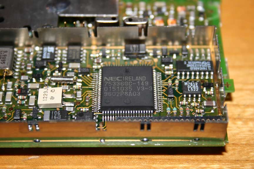

    23.03.2002
    682
    Firmwareversion 3.3 (Aufdruck "V3-3" auf dem Prozessor)
    Zusatzfunktionen gegenüber 2.3:
    -kein Vibrator in der Ladeschale
    -Ruferinnerung abschaltbar
    -kein Nachrauschen
    MKA:
    -Scanfunktion im Mithörmodus
    -Schleifenzuweisung auf bestimmte Kanäle
Hits:	427
Größe:	99,6 KB
    Geändert von ZickZack (20.10.2005 um 18:53 Uhr)

    19.12.2001
    2.193
    ..und das Nachrauschen bei Trägerabfall ist verkürzt.
    23.03.2002
    682
    Richtig. Hab ich vergessen. Werds gleich mal nachtragen. Danke!
    Das grösste Technik-Forum für Rundumleuchten und Sondersignalanlagen! Schaut mal vorbei!
    http://www.sondersignalanlagen.com
    19.12.2001
    2.193
    ...hattest ja auch fast keine Zeit zum Überlegen :-)
