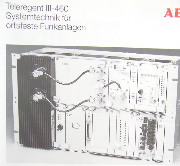

    also in der Regel ist das bei uns in HE eine Teleregent III-460.
    Bild wird angehängt, damit du mal siehst, wie so ein Teil aussieht.
    Sendeleistung variabel zw. 0,1 - 18 Watt.
    Unter Normalbedingungen wird mit 12 W gefahren.
    Die Empfänger sind auch in HE mit einem CTCSS Modul ausgestattet, aber wenn die "Gegenseite" den gleichen Subaudioton benutzt, dann nützt die ganze Verriegelung nichts.
    140 km Luftlinie zu überbrücken, ist keine Schwierigkeit, es werden ja Richtantennen benutzt.
    Teilweise sind 140 km Luftlinie die Entfernung von GWU zu GWZ, also nichts besonderes, erst recht nicht, bei Überreichweitenwetterlage.

    Na gut .. 12 Watt ist ein Haufen Zeug. Wenn die Abstrahlrichtung der Richtfunkantenne günstig ist, strahlt die also bis hier runter.
    Zwar nur vereinzelt, aber immerhin.
