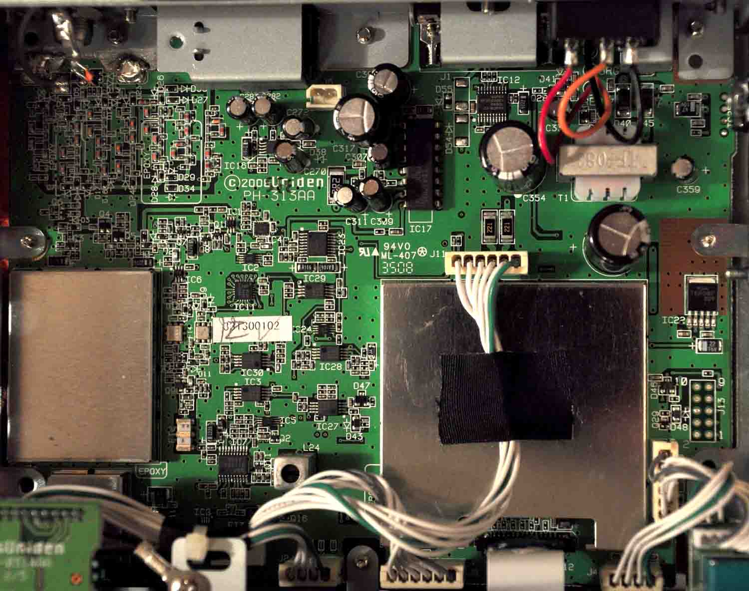

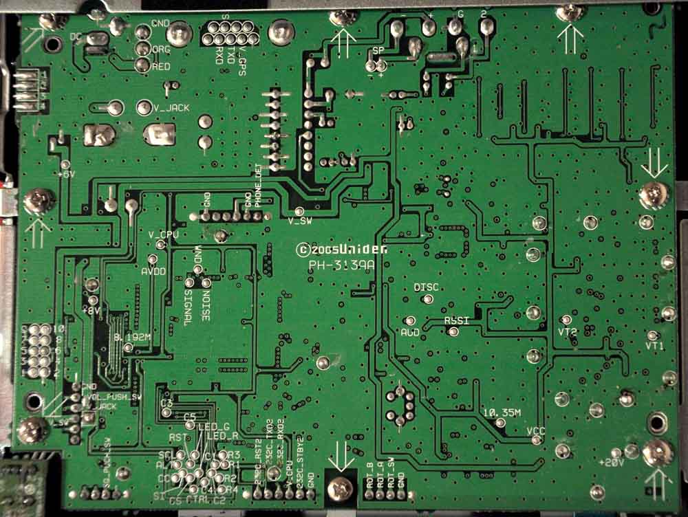

    ich möchte bei meinem Uniden Scanner einen Disc. Ausgang nachrüsten.
    Leider weiß ich nicht so recht welchen der Anschlüsse auf der Platine ich anzapfen darf.
    Auf discriminator.nl steht, dass es der IC MC3359P am Beinchen 10 ist.
    Einen ähnlicher IC mit 20 Ausgängen steckt auch bei mir drin. Nur eben kein MC3359P.
    Daher glaube ich, dass die Info auf der Seite evtl. veraltet ist. Evtl. ist es ja jetzt ein anderer Ausgang.
    Auf der Rückseite gibt es einen mit "DISC" beschrifteten Lötpunkt. Kann ich mich evtl. an den hängen?
    Bilder von Vorder- und Rückseite der Platine habe ich mal hochgeladen.
    Vielen Dank schon mal :-)

    Wie es immer so ist:
    Frage selber beantwortet.
    Am Pin 10 kommt, wie erwartet, nichts an.
    Dafür ist das Signal am mit "DISC" beschrifteten Lötpunkt um so besser.
    Beschriftung hat meistens einen Sinn. ;-)

    15.05.2010
    280
    Uff... Jetzt hab ich das Teil schon wieder zusammengeschraubt..
    Auf meinem Foto kann man folgendes erkennen:
    TDA1905
    9906? V10
    99 821
    Ich hoffe, dass das so schon hilft.
    Sonst nehm ich das Teil morgen nochmal auseinander.

    15.05.2010
    280
    Zitat Zitat von Florian 40 Beitrag anzeigen
    Ein TDA1905 ist ein Audio Verstärker und an diesem liegt das Discriminatorsignal nicht an.
    Eben. Darum auch meine anfängliche Skepsis. Im MC3359 steckt ja alles für die FM Signalbearbeitung.
    Aussehen tun sie aber gleich.
    TDA1905
    9906? V10
    99 821
    Ähem...du meinst IC12?
    Herrje...da hast du warscheinlich nur das erste IC gefunden welches 20 Beine hat. Dummer weise aber eines welches mitten im NF-Bereich liegt.
    Nene...Diskriminatorähnliche Signale findet man ausschließlich im ZF-Bereich.
    Zweite Bild, ganz unten am schattigen Bildrand...tippe da mal auf IC7.
    Zumindest ist ein SMD-Quarz links und ein Kastenkern (Diskriminator?) rechts.
    Das einzige was noch fehlt sind Quarzfilter (warscheinlich unter dem linken Abschirmblech) und das Keramikfilter (warscheinlich unten im Schatten der Kabel).
    PS: IC's identifiziert man nicht anhand der Pin-Zahl, sondern anhand der Beschriftung..;-)
    15.05.2010
    280
    Moin,
    Da mir die Beschriftungen nichts sagen, habe ich erstmal blind auf das IC 17 getippt, da bei vielen anderen Scannern ein gleich aussehendes IC an der selben Stelle sitzt.
    Die Beschriftung hat mich dann ja dazu gebracht hier nach zu fragen.
    Es ist übrigens IC 30, das das Signal bereitstellt.
