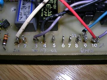

    Wer kennt diesen Alarmgeber? Suche Unterlagen
    Wer kennt diesen Alarmgeber und kann mir Daten geben bezüglich Anschluß und Einstellung der 1. und 2. Ziffer der Tonfolge? Ein Hersteller würde auch schon helfen Unterlagen zu finden. Ansteuerung Fug funktioniert (Träger), nur die Töne fehlen auf dem Kanal, da ich die 2 Drähte nicht zuordnen konnte (Waren alle abgerissen)
Hits:	327
Größe:	38,2 KB

    Stehen irgendwelche Daten auf der Platine? Mach doch mal weitere Fotos der Platine.

    Es stehen keine Daten drauf, auch kein Hersteller.
    folgendes habe ich noch erkennen können:
    Einstellung 1: (Diodenmatrix?) Nägel A,B,C,D und 2 Nägel einer mit Plus beschriftet einer ohne Beschriftung. Von Plus geht jeweils ein Draht zu B und einer zu C.
    Einstellung 2 (Diodenmatrix?) Wieder Nägel A,B,C,D und 2 Nägel einer mit Plus beschriftet einer ohne Beschriftung. Von unbeschriftet gehen 2 Drähte auf D
    Einstellung 3
    Nägel E,F,G,H,K,L,M,N
    Anschlußnägel sind 1-10
    Es hat jemand einzelne Nägel beschriftet:
    1=ws
    3=rg? kann ich nicht lesen
    4=br
    5=gn
    9=ge/bl/gr
    10=rt
    Bilder im Anhang
