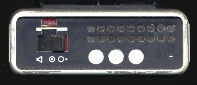

    Hier eine Lösung, funzt perfekt!
    Es ist ein Schalter von HARTMANN (SX254, Conrad Compact 2002, Seite 1123, 1,35 Euro). Wurde auf den An/Aus-Schalter geklebt (das Plastik das auf dem An/Aus-Schalter klebt wurde teilweise weggeschnitten in der Grösse des Schalters) und eine kleine Kerbe in den Gehäusekopf gefeilt.
    Klein, unauffällig und wirksam :-)

    FMS Garfield Gast
    Da hat sich wohl einer zuerst verfeilt!?!?!?! Oder?? GRINS
    bufferm44 Gast
    Wieso verfeilt ?!?
    Der Schalter (man staune) lässt sich auch schalten - nämlich nach links schieben - und dann muss da links wohl Platz sein oder ?!
    :-P
    !-Maik-! Gast
    Schon klar, dass du den Schalter auch nach Links schalten musst, aber was soll die Einkerbung über dem hauptschalter? Zum ein uns ausschalten des Melders?
    ALSO DOCH VERFEILT!
