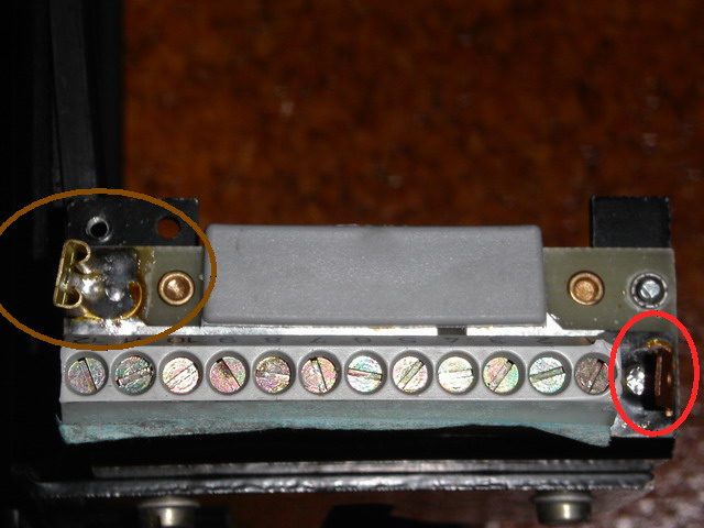

    Ich habe hier ein Bosch FuG 8b liegen und bin mir mit der Belegung der Anschlussklemmen nicht so wirklich sicher.
    Neben den 12 Schraubklemmen gibt es noch zwei weitere Anschlüsse für 6,3mm-Verbinder - sind diese beiden für die Stromversorgung gedacht?
    Nach dem, was ich hier gefunden haben, kommt es theoretisch auch mit den Pins 1-3 für + und 5-7 für - hin, würde gerne aber auf Nummer sicher gehen.

    Habe mal ein Bild hochgeladen.
    Ich gehe davon aus, dass der rechte Pin (rot) für plus, der braune für minus ist.
    Leider gibt es nur für die 12 Klemmen eine Bezeichnung, aber nicht dafür.
    Wäre nett, wenn mich wer in meiner Annahme bestätigen würde!

    Ja die beiden Stecker sind für die Stromversorgung.
    Kann dir aber auch gerade nicht sagen was Plus und was Minus ist.
    Wenn noch Bedarf besteht kann ich aber bei uns im GH mal nachgucken.
    Genau so ist es. Habe vor 3 Wochen erst 2 Stück angeschlossen.

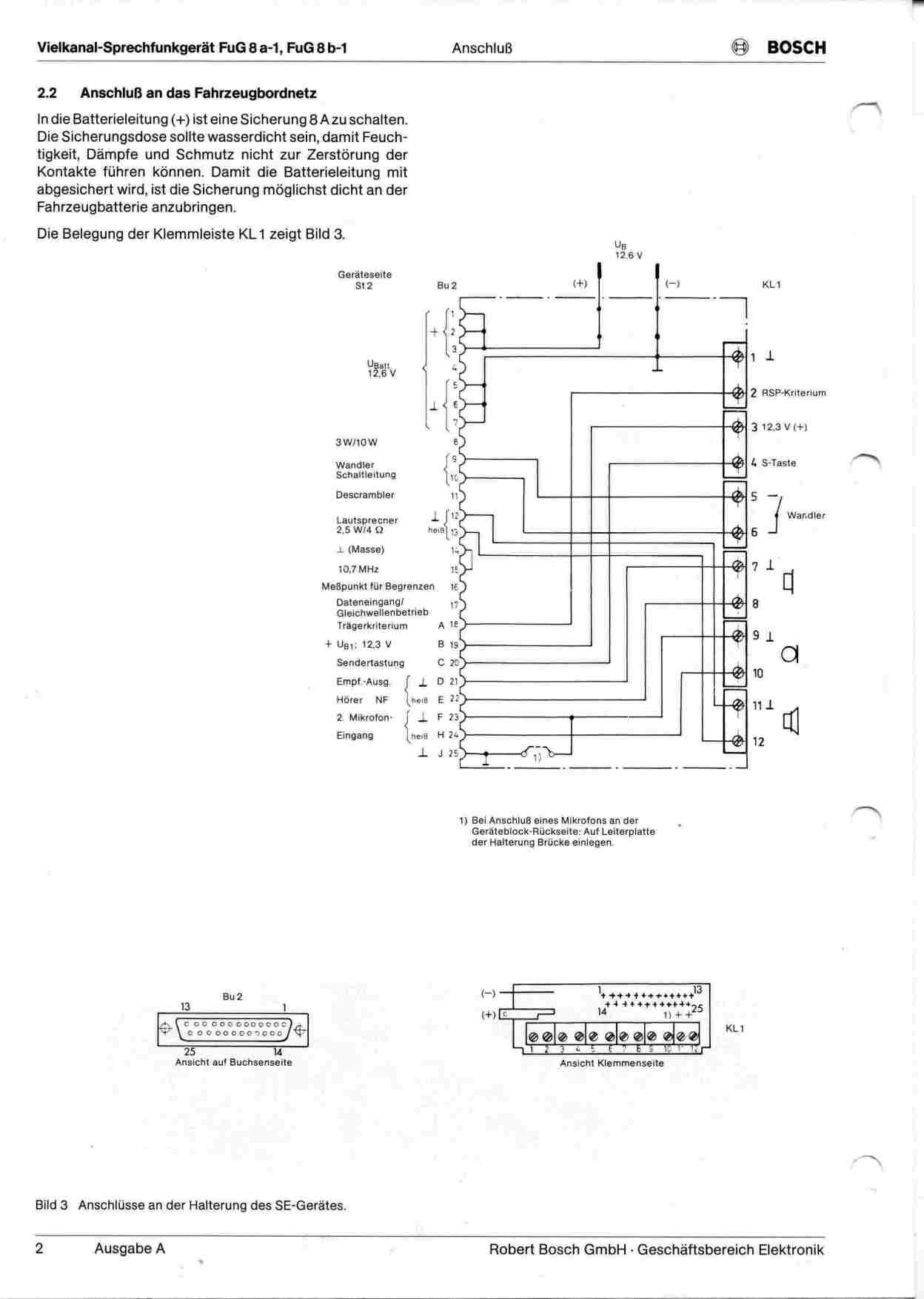

    Hallo MiThoTyN!
    Hier dieses Anschlussbild habe ich mal hier im Forum gefunden:
    Hoffe es hilft dir weiter.

    Servus Reissdorf.
    Das ist von dem "normalen" FuG 8b. Das hat ein anderes Anschlussterminal hinten.
    Bin mir nicht sicher, ob man das 1:1 übernehmen kann. Denke eher nicht.
    Gruß Joachim

    Stopp!
    Das passt nicht. Dieses Gerät ist vom Anschluss und von der Gerätehalterung nicht kompatibel zu anderen Bosch oder SEL Geräten.
    Dies ist ein verdammt seltener Vogel aus den 70ern.
    Klemme 12 ist bei diesem Gerät die Masse. Klemme 1 Versorgungsspannung für externe Geräte. Rest weiss ich nicht mehr aus dem Kopf. Aber komplett anderes als beim schmalen FuG 8 oder FuG 9 b/c von Bosch.
