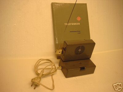

    Es gab früher auch ein Alarmsystem, dass nur mit zwei oder drei Tönen (bin mir nicht ganz sicher, onb jetzt zwei oder drei) lief. Melder waren z.B. dieser hier:
Hits:	228
Größe:	17,8 KB

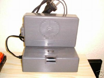

    Bild zwei:
Hits:	207
Größe:	12,5 KB

    Da haben wir auch hier irgendwo einen Thread, das war die 2-Ton-Alarmierung.
