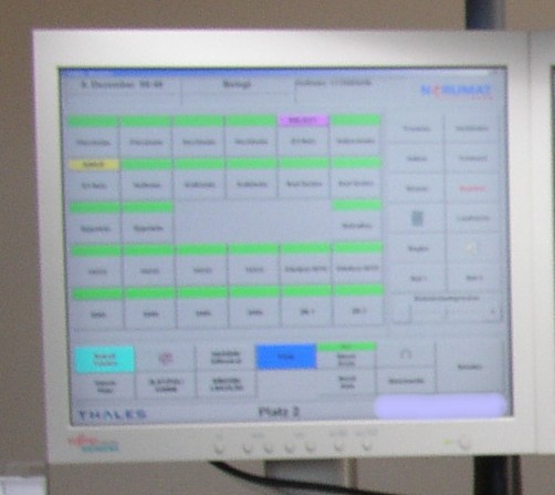

    Klar kann das vorkommen.
    Das ganze geht ja über ein Touch Panel.. falsches Button gedrückt und schon bist du auf Funk -- und nicht auf dem Telefon.

    Verwechslungen schließe ich auch aus. Einfach der dicke Daumen auf dem Touch Panel.
    Funk - Telefon liegen nebeneinander, und schon ist es passiert.
    Ist halt der Nachteil bei den modernen Leitstellen.
    Ebi

    Ein Kollege, der es ganz genau wissen muss, hat mir zu diesem Problem folgendes mitgeteilt:
    Das Problem ist nicht der Touch, den kannst Du programmieren und zusammenstellen wie Du willst.
    Das Problem ist das Leistungsmerkmal "Funk im Hintergrund", d.h. wenn Du einen Verkehrskreis belegt hast
    und dann Telefon bekommst wandert der Funk auf den Abhörlautsprecher.
    Wenn die Kollegen nun aber aus Gewohnheit die PTT drücken wenn sie was sagen wollen geht das am Funk raus.
    Hab ich alleine gestern 3x und heute 2x erlebt. Spätestens wenn irgendeiner draußen fragt was der Disponent da erzählt
    oder der Telefonpartner nix hört erinnern sich die meißten, daß sie daheim am Telefon auch keine Sendetaste
    haben.... :-)
    Ich glaube, das ist des Rätsels Lösung.
