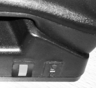

    Moin moin.
    Wir benötigten für unseren ZTrKw eine weitere Sprechstelle für unseren S6. Kurzer Hand einen Hörer bei Ebay ersteigert, der in das gesamt Bild mit rein passt. Alles wunderbar. Das Gerät wurde geliefert und nun tun sich bei mir zwei Fragen auf.
    1.
    Wozu ist der grüne Knopf und
    2.
    welche Funktion hat das Zählwerk????
    Im Anhang ein Bild.
    Über Hinweise würde ich mich freuen

    Das könnte evtl. ein 5-Ton Sender sein wo du die letzte stelle selbst ändern kannst.
    Probier doch mal was passiert wenn du den Hörer anschliest und dann auf den Knopf drückst, ob dann was gesendet wird.

    Ich tippe eher auf nen Status-Sender bin mir aber nicht sicher...
    Wie schon gesagt... halt mal anschließen. Was ist denn für ein Stecker dran?

    Das anschließen stellt sich schon als Problem da. Dort liegt extra eine Strippe für die Versorgungsspannung mit drin. Obwohl man ja eigentlich davon ausgehen kann das es sich um 12 Volt handelt!?

    Na wenn du ne Versorgungsspannung brauchst, die liegt ja beim 10 pol. Nato an Klemme L an (max.1A) und Masse an J.

    So ich hab mich mal schlau gemacht... Der grüne Knopf an der Seite ist die Sendetaste für die daneben liegende Einstellung... Und mit der können verschiedene Ruftöne umgeschaltet werden.. Fragt jetzt nicht welche, dass muss ich erst noch raus bekommen.. Und ich hab den Hörer auch schon mit eigener Lautstärke Regelung gesehen...

    Na, das hört sich doch schon mal nach was an. Ein Lautstärkeregler befindet sich dort dran. Dieser regelt die Lautstärke an dem zus. LS in der Ablage.
