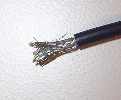

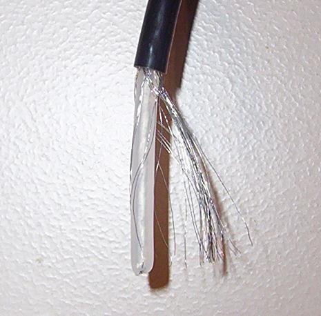

    letztens hatten wir kurzfristig am Donnerstag bescheid bekommen, dass wir ein Fahrzeug mit Funk ausstatten müssen. So weit kein Problem, nur wir hatten kein Antennenkabel mehr. Naja dachten wir uns, fahren wir schnell nach München zu Conrad und kaufen da eben schnell die paar Meter etwas teuerer. Gesagt getan, zu Conrad, Kabel zum absoluten Apothekenpreis gekauft und gut war es. So am Tag des Ausbauens kam die Überraschung, als wir das Kabel abisolierten um die Stecker anzulöten, fragen wir uns, ob das die ganze Schirmung sei, diese paar Drähtchen die schon sofort selber rausgefallen sind, wir haben es sogar ein Stückchen abgeschnitten um weiter in der Mitte zu schauen. Dies konnten wir den Kunden nicht zumuten und haben deshalb erst bei unseren Antennenkabelhersteller (SSB) das gute Kabel bestellt. Im Anhang mal zwei Bilder, das eine von Conrad und das andere von SSB, beide RG 58! Also das Kabel kann ich keinem Empfehlen!

    PS: Hier erst mal Conrad
Hits:	327
Größe:	34,0 KB
    Wasserwachtler Gast
    Und SSB
Hits:	311
Größe:	24,5 KB
