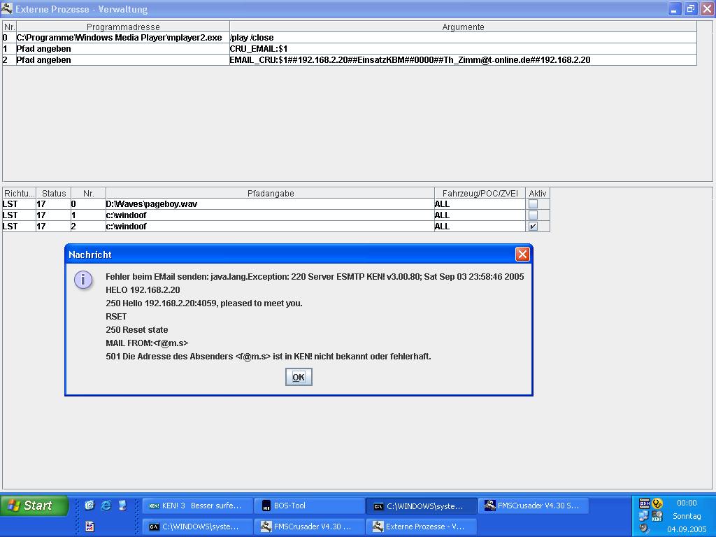

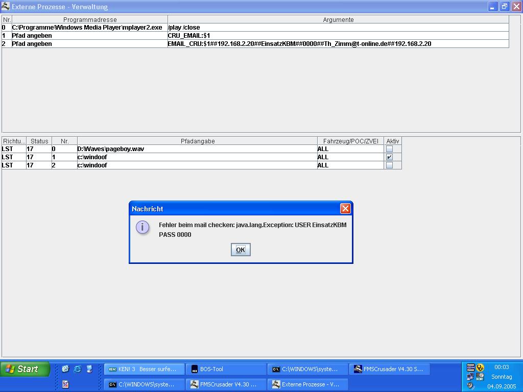

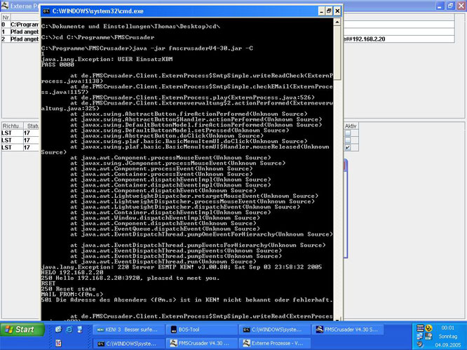

    Hallo miteinander,
    Da ich, wie ja schon oben beschrieben, seit meinem Providerwechsel das gleiche Problem habe, wollte ich mir heut ein Provisorium bauen:
    Dazu habe ich AVM KEN installiert und wollte meine Mails an KEN schicken, und der sollte sie wiederum über die entsprechenden Adressen rausschicken.
    Bei der Sache ist mir einiges aufgefallen das Jochen hoffentlich als Ansatzpunkt nutzen kann:
    Wenn ich meine E-Mail Daten unter Extra->Optionen->E-Mail eingebe (GMX-Konto) und bei externe Prozesse mit AUTH_EMAIL:$1 versende, klappt das ganze bei einem reelen Alarm (mit BOS-Tool nachgestellt). Über Testalarm ausführen bekomme ich eine Fehlermeldung (Fehler3.jpg). Nachdem ich auf OK klicke geht die Mail aber raus. Also gibts wohl da schon mal nen Unterschied.
    Als ich meinen zweiten Alarm dann eingeben wollte, hab ich die ganze Zeile (EMAIL_AUTH:$1 usw.) eingegeben und da ging weder über nen "reelen" Alarm, noch über Testalarm ausführen etwas.
    Bei Testalarm ausführen kam Fehler1.jpg, und bei nem "reelen" Alarm kam nichts. Im DOS-Fenster kam Meldung Fehler2.jpg.
    Da muß es also zwischen den ganzen tollen Funktionen nen kleinen Unterschied geben, den man ja "nur" an den ersten Versuch anpassen müßte.
    Hoffe es hilft Dir, Jochen
    Gruß, Thomas
