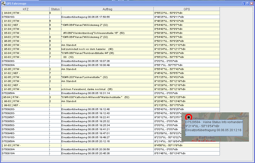

    3c.) Wenn ich mit der Maus über ein Zielort fahre, steht die FMS-Kennung da. Eine Umwandlung in den richtigen Fahrzeugnamen fehlt. Weiterhin steht da immer "Einsatzortübertragung..." und nicht der tatsächliche Einsatzauftrag. Das sollte geändert werden. Auch in der Liste "GPS-Fahrzeuge" steht die rohe FMS-Kennung und nur "Einsatzortübertragung" (Siehe Bild)
    3d.) Wenn ich aus der Liste "GPS-Fahrzeuge" einen Einsatzort löschen will, verschwinden immer 2-3 Zeilen auf einmal. Ich hab noch nicht rausgefunden warum, und an was das liegt. Einige Einsatzorte werden an mehrere Fahrzeuge gesendet. Vermutlich lösche ich also den kompletten Einsatzort, der ja für mehrere Fahrzeuge in der Liste steht. Stimmt das so ?
    Zumindest diesen Punkt kann ich Dir beantworten.
    Im MKK wird immer zuerst der Klartext und dann die Koordinaten des Zielortes übertragen (außer bei der FF Gelnhausen, da ists andersherum).
    Und da der GPS Client beim Mouseover anscheinend nur das letzte Telegramm anzeigt, steht dort eben 'Einsatzortübertragung'
    @Jochen/Berhard: Vielleicht kann man da so ändern, daß immer z.B. die letzten 3 Telegramme angezeigt werden, oder (wie bei meinem GPS Client) der Einsatzort separat verwaltet wird.

    3c.) Dat ist wohl ein Bug!
    3d.) Diesen Effekt konnte ich nicht testen, da es bei uns diese
    Art der Einsatzübermittlung nicht gibt!
