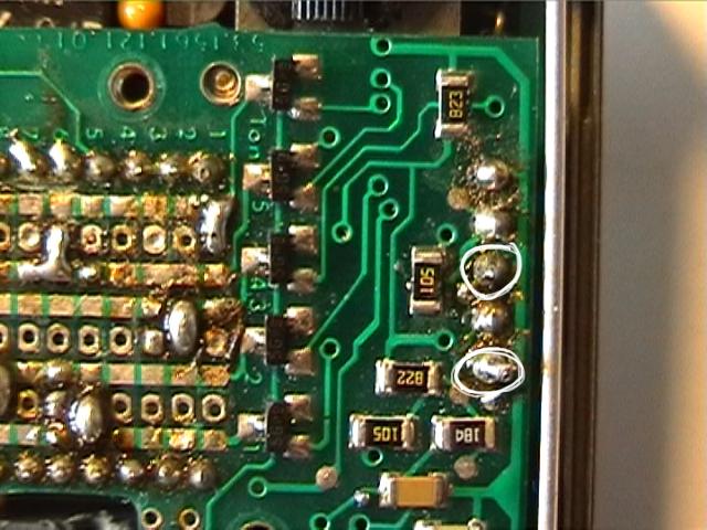

    ich hab auch den Telesignal 9S4 und hab mal etwas dran rumgeschraubt.
    Im Anhang ist ein Bild wo eingezeichnet ist , wo du die Ton-Quelle ( z.B. Scanner ) anschließen musst. Ich hab es zwar nur mit dem PC als Alarmierungsgerät ausprobiert aber mit dem Scanner müsste es auch funktionieren.
    Gruß Christoph

    Bild ist im Anhang
    Gruß Christoph

    Und das muss einfach an den Lautsprecher angeschlossen werden?
    Gruß Michael

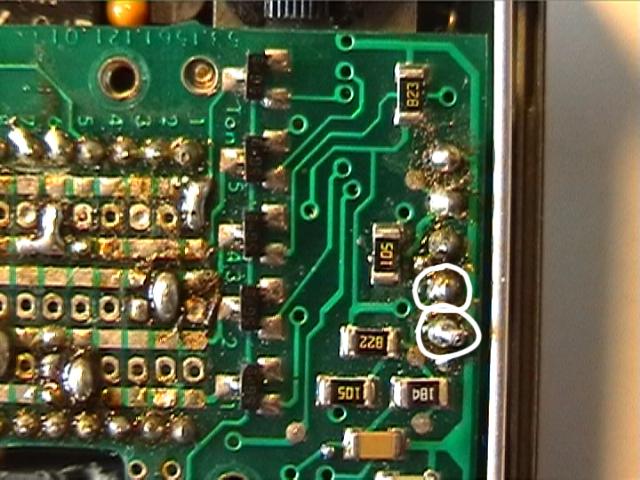

    17.04.2002
    56
    Hallo ,
    sorry, die Angaben ( Bild ) von oben waren falsch. Ich habs jetzt noch mal ausprobiert, man muss die 2 Kabel vom Lautsprecher an die ersten beiden Kontakte löten.
    Das neue Bild ist im Anahng.
    Gruß Christoph
