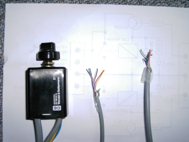

    Wer kann bei der Steckerbelegung helfen???
    Hallo, in der Anlage binfindet sich ein Foto vom WG Bedienteil. Doch leider sind wie auf dem Bild zu sehen die stecker abgeschnitten. Wer hat die Belegung dieser Kabel für die 10pol BOS Buchse (U-127/U)?

    Nee ich glaub nicht, es handelt sich bei dem stecker dem eines
    8a-1 von Bosch.

    Das könnte ein Problem geben, denn ich vermute mal das es sich dabei nicht mehr um die original Kabel von Hella handelt und so nicht gewährleistet werden kann, das die Zuordnung mit dem Plan über einstimmen ...
    Kannste mal ein Bild vom ganzen Kable mit Schalteinheit machen ?
    Normalerweise wäre am original der 10pol.-Buchse ein kurzes schwarze Kabel und am Stecker ein längeres Transparentes Kabel drann ..

    Ich habe keine Ahnung, die Schalteinheit ist von Wandel & Goltermann, wie auf dem bild zu sehen. Ein Kabelstrang geht in die Schalteinheit hinein, ein anderes wieder hinaus. Von diesen Kabelenden wurden die schalter abgetrennt.
    Christian Gast
    an ein Kabel kommt einen Nato-Buchse an das andere ein Nato-Stecker beide 10-polig.
    Belegung :
    weiß - NF RX heiß
    braun - NF RX kalt
    gelb - NF TX heiß
    grün - NF TX kalt
    rot - 12 V +
    rosa - Sendertastung PTT
    blau - Masse
    grau - (könnte Rauschsperrenkriterium sein)
