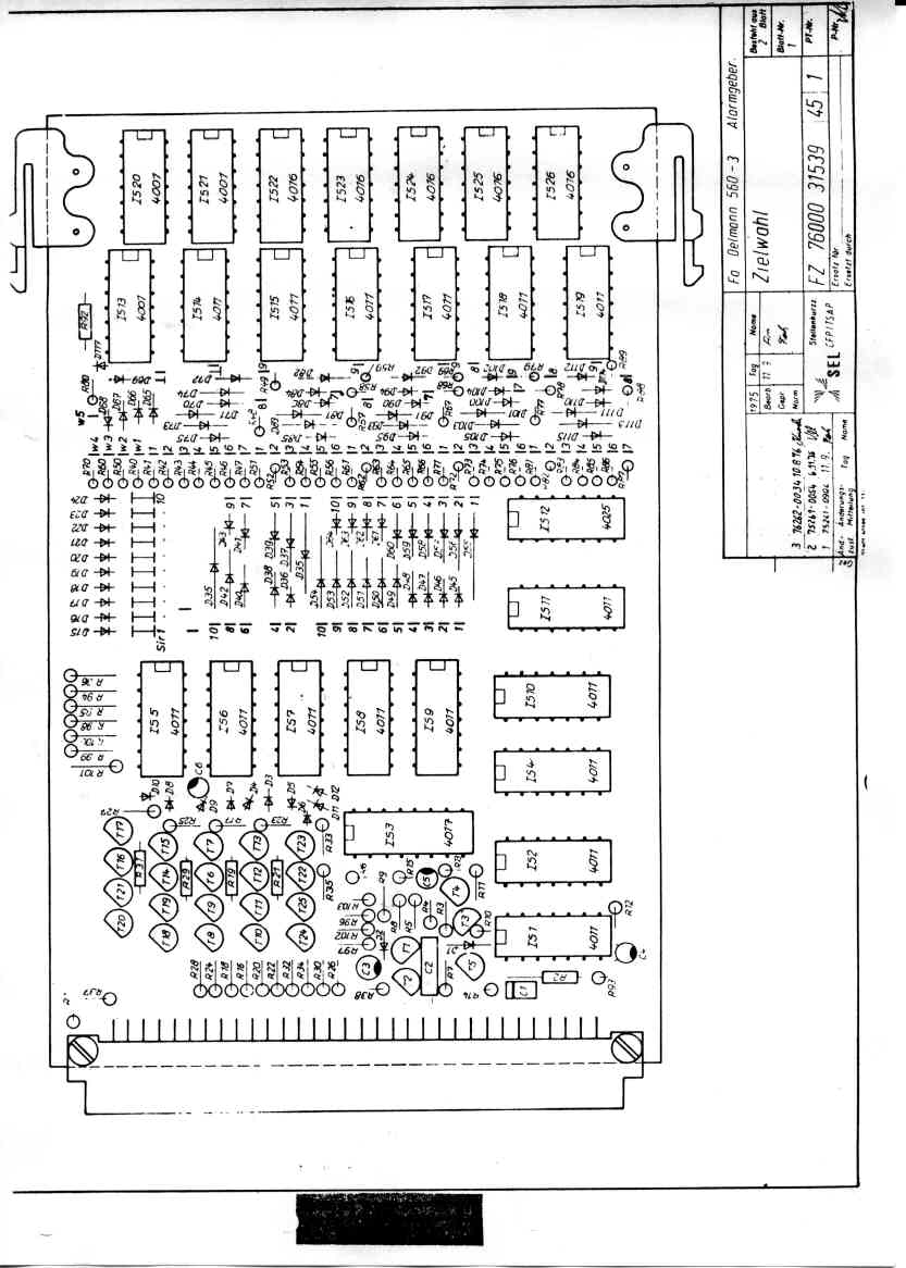

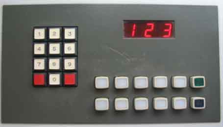

    wir haben in unserer Zentrale eine alte(!) Alamiereinrichtung für FME und Sirenen. Leider stammt das gute stück noch aus Zeiten, in denen es bei uns nur Sirenen gab - dementsprechend sind auf den insgesamt 10 "Speichertasten" auch nur die 3 Sirenen - Schleifen "abgespeichert". Wir würden das gute Stück gerne wieder nutzen.
    Weis jemand, wie man, und wo man, die entsprechenden Brücken löten muss, um Sel- Rufnummern einzustellen. Ich habe mal ein Bild mit angehängt.
    Über eine Antwort würde ich mich freuen.

    ich denke nicht, das du irgendwelche brücken löten musst, eher das Prom oder E²Prom neu beschreiben.
    Aber ohne hersteller und ohne allem wird das schwierig!
    öffne mal das Gerät und mach ein Foto was alles verbaut ist.

    Das ist ein SEL SRG 292 und dieser wird ausschließlich mit Drahtbrücken kodiert.
    Die Platine, auf der das zu erledigen ist, hat allerdings auch eine idiotensichere Beschriftung.
    543
    Schau mal, ob Du so eine Platine drinnen hast?! Dann hätte ich Unterlagen zum Gerät...

    hier die Fotos
    ich habe mir jetzt die Mühe gemacht und das gute Stück mal ausgebaut!
    Hier sind die Fotos. Ich habe die auf unsere Hompage in voller Größe geladen, damit man sich "hineinzoomen" kann. Daher hat auch jedes Foto jetzt fast 1MB.

    ich denke mal das dashier mit Lötbrücken zu machen ist (siehe 3. Platine).
    Allerdings verstehe ich das System nicht. Villeicht weis jemand von Euch weiter.

    Ja, es handelt sich hier um einen SRG292 von SEL. Baujahr so um 1970-1975
    Entwickelt wurde das Teil von OELMANN.
    Die Codierungen auf der 3. Paltine sind für die Zielwahltasten.
    Die ersten beiden Stellen der für den Ziffernblock müssten auf der 2. Platine gemacht werden....
    Ich habe die Unterlagen zum Gerät - ich gehe diese Woche mal auf dem Dachboden und suche die mal raus...
