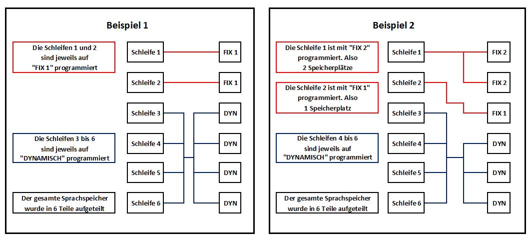

    Ich habe das ganze nochmal grafisch für euch.
    Die Meldungen werden auf die zugewiesenen Sprachspeicherteile verteilt. Sollten mehrere Sprachspeicherteile zugewiesen sein, wird die jeweils ältestes Nachricht überschrieben.
    Edit
    Ein kleiner Fehler ist mir unterlaufen. Im Beispiel 2 sollte es eigentlich heißen "Die Schleifen 3-6 sind jeweils auf "DYNAMISCH" programmiert.
