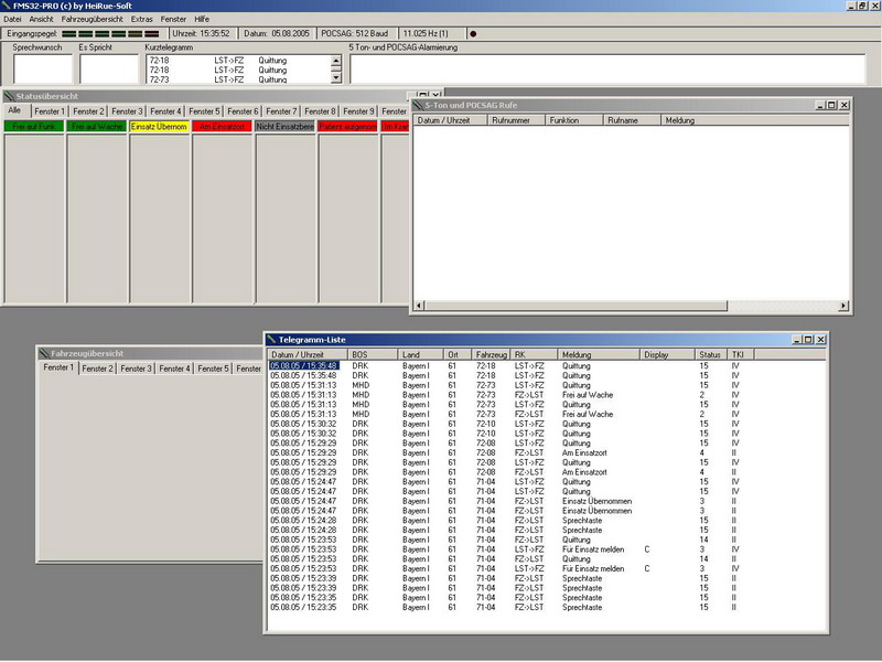

    Kanal ist richtig. Bekomme ja den ganzen Funk mit. Auf die Bauteile des Dikrimantor warte ich noch. Allerdings sollte er ja ohne Diskriminator auch Sachen ausgeben, wenn auch unlesbare Messages. Hier das was er mit FMS32 macht
Hits:	230
Größe:	97,7 KB

    Das hat aber NIX mit digitalem Alarm zu tun. Da brauchste auch keinen Diskriminator für. Da musste nur warten. Das sind ganz normale FMS-Telegramme, wie du sie jetzt schon mit FMS32 auswertest. Nur erscheint da nicht einfach "Status 2" oder so, sondern eben der Text, der zum Fahrzeug geschickt wird.
    Vielleicht ist grad kein NEF unterwegs, dass FMS-Text benutzt.
