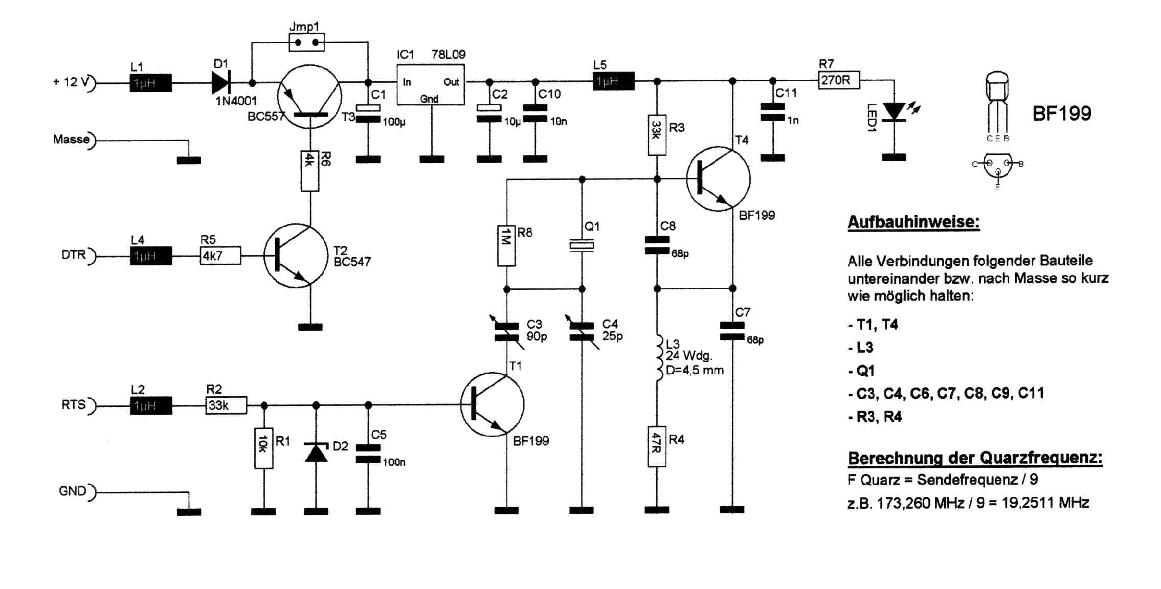

    Hallo ich habe mir den bauplan von dem ebay dme testsender angeschaut, und möchte ihn gerne nachbauen. Welche Platine soll ich verwenden und einige bauteile verstehe ich nicht. Quarz habe ich schon, es ist jener, der auf der nennfrequenz von meinem kanal schwingt. Nun meine frage: könnte jemand eine bauteilliste machen, so dass ich zb nur zu conrad fahren muss und die teile kaufen.
    Wäre euch echt dankbar und ich hoffe ihr könnt mir helfen.

    Hab ich schon versucht, hat aber niemand geantwortet, deswegen habe ich es nochmal so versucht.

    Und hat das mit dem Nachbau schon geklapt ???
    Suche auch eine Lösung für die DME s aus zu lösen so für 150 Euro ???

    woher bekommt man einen solchen Quartz mit 19,2511 MHz?
