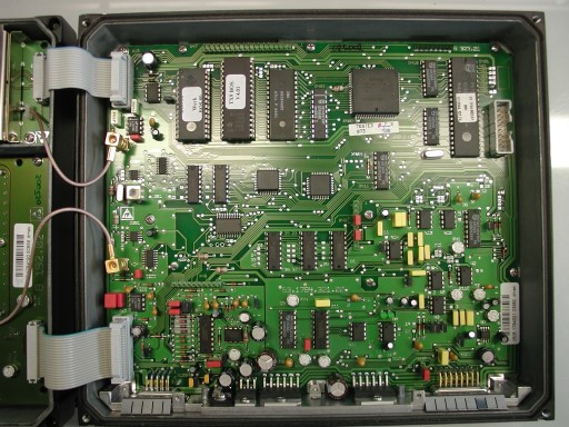

    Hallo Forum!
    Ich habe ein Problem mit einem Teledux 9:
    dort ist über eine Anschlußbox (AEG 53.1784.678.01) ein EBG und ein normaler Funkhörer über eine Knebelbuchse (AEG Adapterkabel 53.1784.675.00)angeschlossen.
    Wenn ich an die Knebel-Buchse anstatt des normalen Funkhörer einen FMS-Hörer anschließe (Carls oder RDN) flackert die rote LED des Hörers moduliert durch das Trägersignal.
    Der Belegung der Schnittstellen habe ich entnommen, daß am S/E-Gerät Buchse X102 der Pin 5 entweder Kommandolautsprecher oder Rauschsperrenkriterium sein kann, je nach Brücke BR4 und BR5. Wo finde ich diese Brücken?
    Pin 5 der Buchse X 102 ist an der Knebelbuchse auf Kontakt A geführt.
    Ich habe mal ein Bild von der Platine mit angefügt.
    Danke
    Lothar

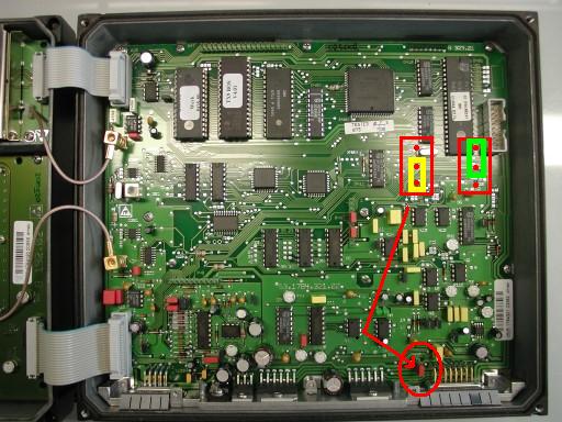

    Mahlzeit!
    Hab Dir in Dein Bild die original Steckbrücke (gelb) reingemalt ... Du mußt die Brücke (grün) umstecken ...

    OrgL Gast
    Super, Danke für die Hilfe.
