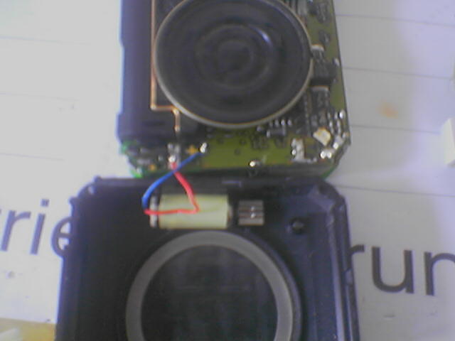

    hallo
    hier mal meine lösung, mit einen vibrator aus einen scall, weil 40 euro für einen neuen neuen finde ich schon heftig.
    gruß marc

    Original geschrieben von marc
    hallo
    gruß marc
    Ja die Teile sind echt teuer. Deine Lösung finde ich gut. Muß man ein paar alte "Schlachtpager" kaufen ...

    Wasserwachtler Gast
    Die Idee ist grundsätzlich gut. Schaut auch nicht sehr verpfuscht aus oder sonstiges. Nur wenn ein Händler wie wir so etwas einbauen würden, auch wenn es dafür günstiger ist, dann wäre das warscheinlicht mit viel Ärger verbunden. Privat also gut möglich, aber geschäftlich nicht vertretbar, auch wegen Garantie usw.
    Mfg Simon
