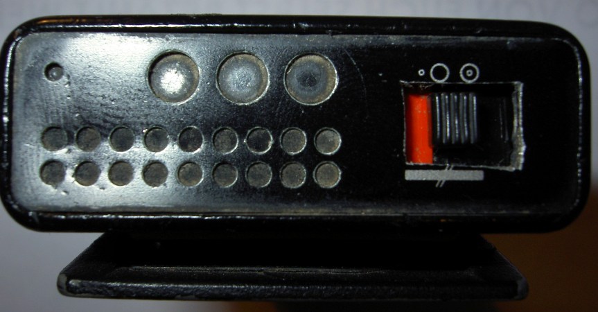

    TCS Gast
    Also die Aussparung ist schon lang genug.
    Nur ist der Schalter meschanisch nicht in der Lage die 3. Schalterstellung zu schalten.
    Hab ihn gerade mal auslösen lassen und dann schaltet er den Funk solange ein bis man auf den Schalter drückt.
    Allerdings hat er keine Rauschsperre was das Zuhören nicht sehr angenhem macht.
    MfG TCS

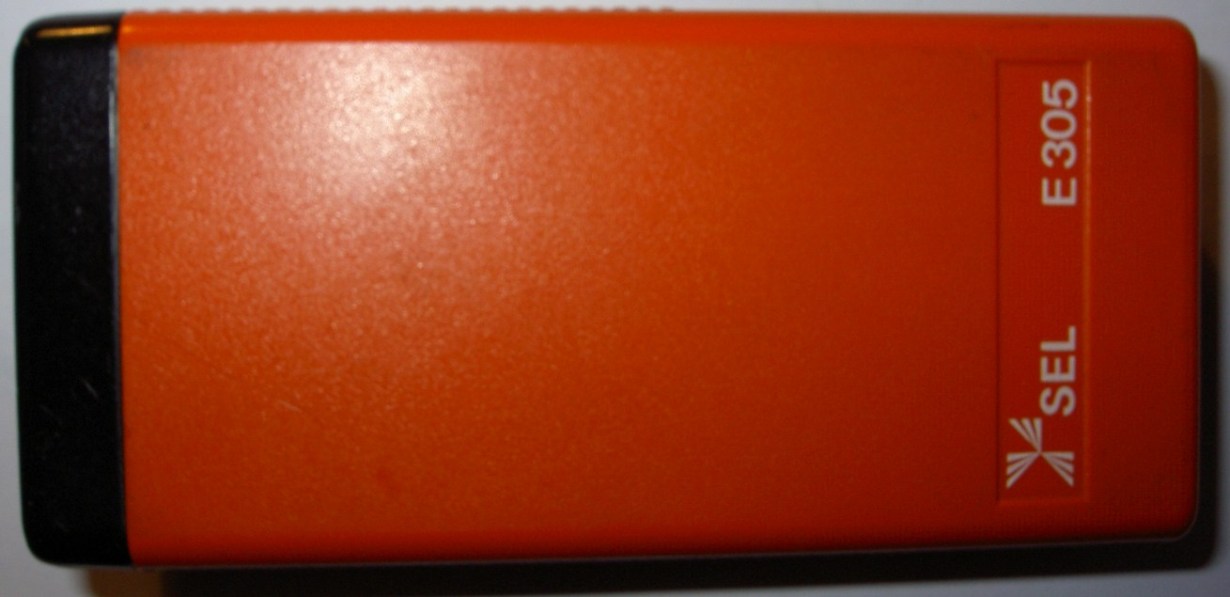

    TCS Gast
    So sieht er von Außen aus.
