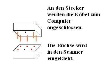

    Ich selber nutze die Stecker von den IDE Flachbandkabeln
    einer Festplatte. Ich säge mir ein Stück mit 6 Pins aus. Ein
    Pin in der Mitte wird zugeklebt. Das sieht dann in etwa
    so aus. -> :.: <-
    Von einem altem Laufwerk löte ich mir die Steckerleiste
    ab und kürze sie mir ebenfalls auf 6 Pins
    (zwei Reihen a drei Pin's) Von den mittleren beiden Stiften
    wird einer abgezogen. Nun ist die Steckverbindung verpolungs-
    sicher hergestellt.
    Dann feile ich aus dem Scanner ein Loch wo genau die
    selbst hergestellte Buchse reinpasst und klebe sie mit
    Plastikkleber ( Pattex Plastic) ein. Da der Kleber den Kunst-
    stoff richtig miteinander verschweisst hält es sehr sicher.
    Da die Buchse richtig Bündig mit dem Gehäuse ist stört
    die BUchse überhaupt nicht beim portablem/mobilem
    Betrieb des Scanners. Da es schon sehr spät ist und ich
    sehr müde bin habe ich eine schnell erstellte Grafik mit
    angehängt. Denn ein Bild sagt mehr als 1000 Worte.
    An der Buchse hatte ich bei meinem AE50H das DA Signal,
    die Versorgungsspannung und das Sendesignal für die
    Testsenderfunktion angeschlossen.
    Gruss Flo
