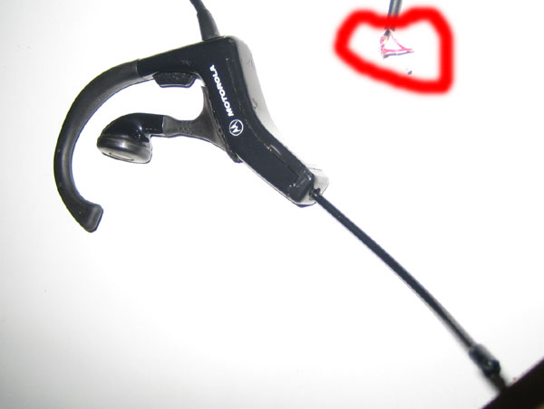

    Hallo Leute,
    habe ein Motorola Headset (siehe Bild) leider viel dies runter und es wurden die Kabel aus der Platine herausgerissen!
    Es handelt sich um den Stecker wie man es seitlich beim GP900/1200 kennt!
    Auf dem Steckergehäuse steht drauf WeTech Modifikaion WTZ 636
    Nun wollte ich von euch Wissen, wo ich die beiden Kabel für das Mikrofon , und die beiden für den Ohrhörer anlöten muss,
    Sie sendetaste befindet sich auf dem Steckergehäuse.
    Hoffentlich kann mir jemand helfen!
    Vielen Dank
Hits:	215
Größe:	22,3 KB

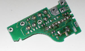

    Platine mit Pins
Hits:	202
Größe:	13,4 KB
    18.08.2003
    629
    Platine rückseite
Hits:	196
Größe:	13,3 KB

    Also
    pin 2 und 6 sind für den ohrhörer
    pin 4 und 5 für die sendetaste
    pin 3 und 8 für das kikrofon
    stimmt das so?
    Vielen Dank
