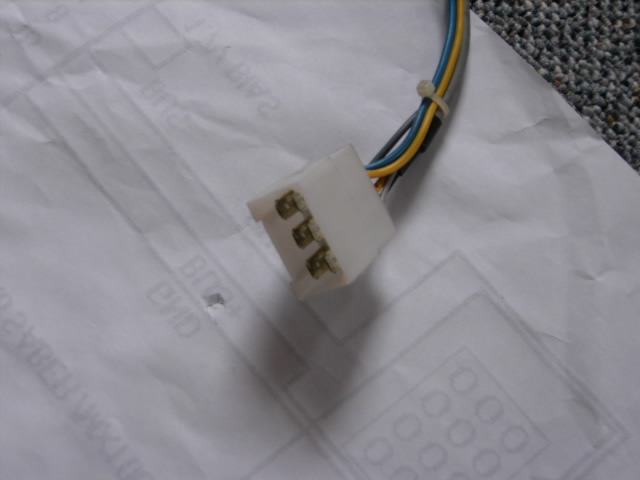

    Hallo ich habe die Schalteinheit von der Hella RTK. Nun wollen wir einen Lautsprecher anschliessen. Das Problem ist nur, wo die Kabel vom Lautsprecher an den viereckigen Stecker mit 6 kontakten angeschlossen werden. Habe den stecker mal als anhang beigefügt.
    Wäre für eure Hilfe dankbar.

    gar nicht, weil da ein verstärker fehlt.

    da musste schon den originalen Hella Verstärker nehmen. Man kann entweder eine RTK 3 oder 4 nehmen !
