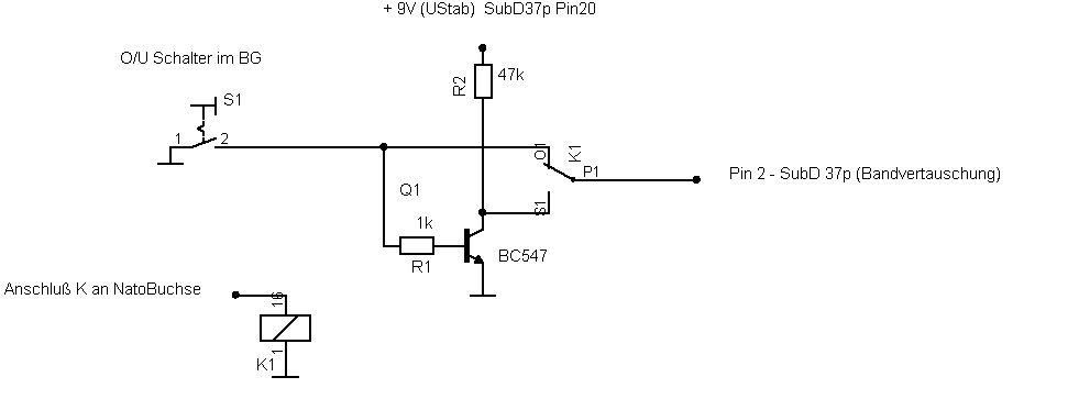

    eigentlich blöde frage welches Gerät - Es gab ja nur eins von SEL :-).
    Also im BG selbst ist nichts für die Bandvertauschung vorgesehen kann aber mit etwas "tricksen" nachgerüstet werden (siehe Anhang).
    Sollten noch Fragen auftauchen bitte posten.
    Nice to know: Das FuG8 von SEL ist bgl. mit dem FuG8b1z von Motorola/Bosch (also dem aktuellen.)

    13.04.2002
    285
    Bandvertauschung
    Hallo Zusammen!
    Das wäre doch eine Möglichkeit!
    Mit wenig Material vor allen Dingen jetzt sollte nur noch platz sein im BG für die kleine schaltung.
    Ich Danke Euch!
    FUKW
