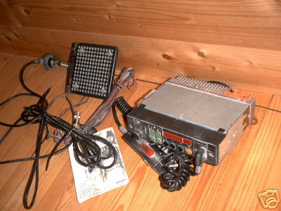

    Ihr mal ein foto des KF 83
Hits:	396
Größe:	27,4 KB

    Das heißt, du bräuchtest nur ein KF83 ohne das BTM10-100 (oder wies auc immer heißt) weil du ein eigenes Bedienteil bastelst? Das is ja mal interessant.
    Was verlangst du denn, sowas zu bauen, wenn man dir ein KF83 zuschickt?
    Bei eBay war auch mal ein KF84 drin mit mit ner Modifikation, dass alle Kanäle funktionieren (ich glaub aber nur in einer Bandlage). Geht das auch oder war das ein Fake?
