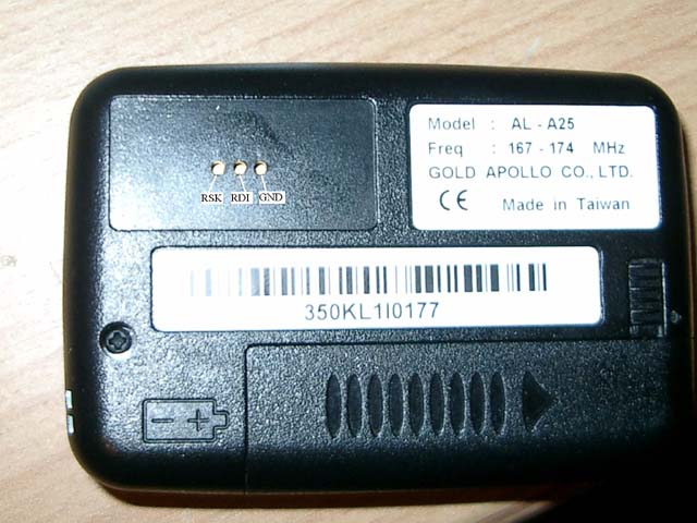

    hallo zusammen,
    sind die kontakte bei beiden meldern gleich? sprich an der gleichen stelle angebracht in gleicher reihenfolge? meine frage gilt daher, ob man mit nem prg-adapter für nen apollo pilot auch den eurobos romeo programmieren kann
    gruß carsten

    Apollo Pilot /EuroBOS Romeo
    mit meinem Progadapter (hier aus dem Forum von firestorm1711 gebaut) funktioniert es einwandfrei mit beiden und mit der jeweiligen SW der Website von Apollo.
    Habe einen Apollo Pilot (AL-A26) und einen EuroBOS Romeo (=Apollo AL-A25).
    Jeder Melder hat auf der Rückseite drei PIN-Löcher für die Kontakte TX, RX, GND. Du musst auf die richtige Reihenfolge achten - nicht RX und TX verwechseln, dann geht es nicht.
    Gruss, FDNY911

    gut und wie ist bei beiden die reihenfolge?
    27.01.2002
    244
    Prog. Apollo
    das weiss ich auch niucht genau. Die drei Kabel an meinem Progadapter sind blau, weiss und gelb und müssen von links nach rechts in dieser Reihenfolge angeschlossen werden. Gelb ist GND, bei den anderen beiden weiss ich es nicht.
    Mit dem Vertauschen von blau und weiss hat es aber nicht gefunzt.
    Vielelicht hilft Dir das beigefügte Bild.
    Gruss, FDNY911
