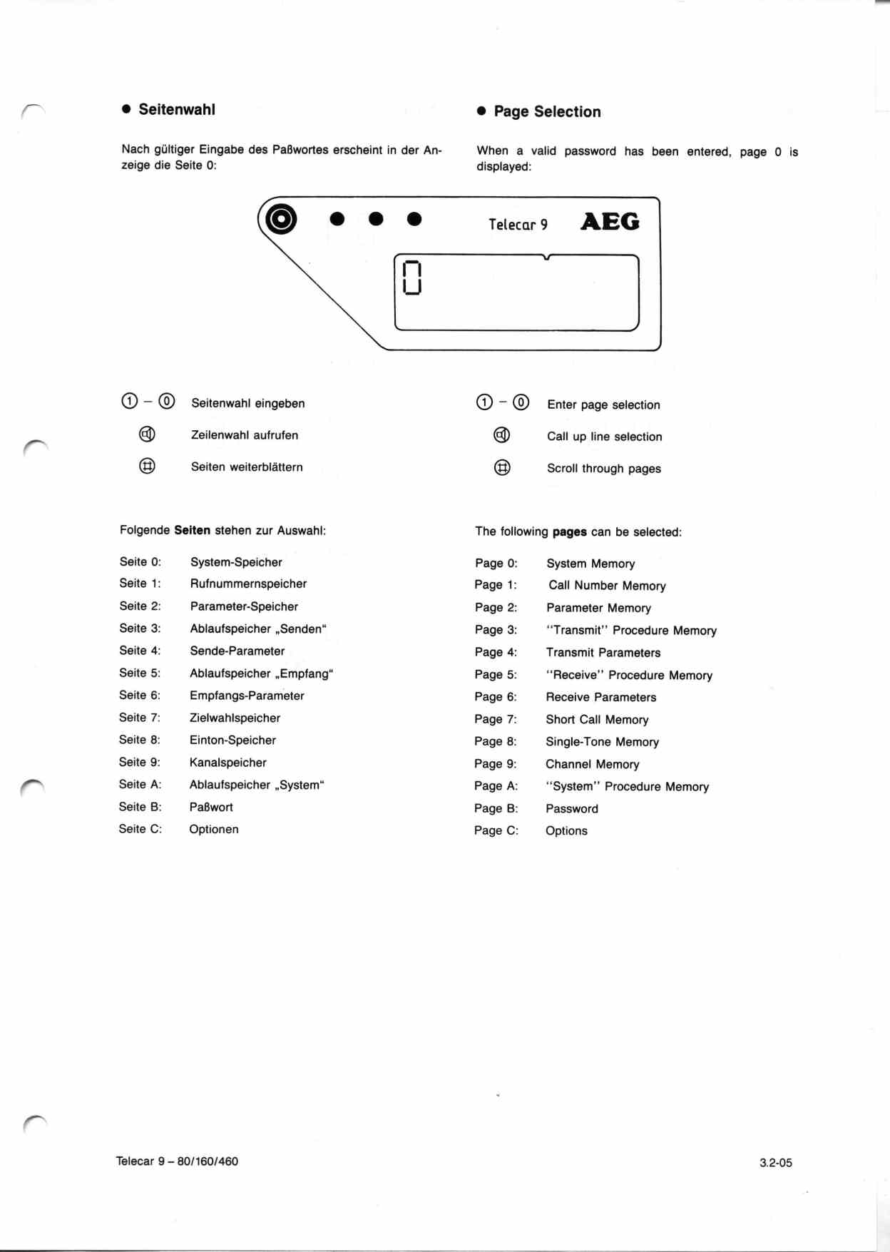

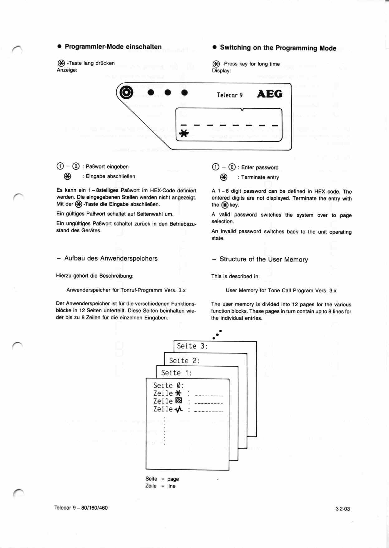

    Ich habe gerade mal in den Service Unterlagen nachgeschaut:
    Du benötigst die "große" Tastatur.
    Dann wie in der angefügten Anleitung in den Programmiermodus wechseln.
    Dann auf Seite 9 im Menü kann dann die Rausschperre eingestellt werden. (In der Zeile mit dem Zickzack-Symbol)
    (Siehe angefügte Bilder)
    MFG
    Martin

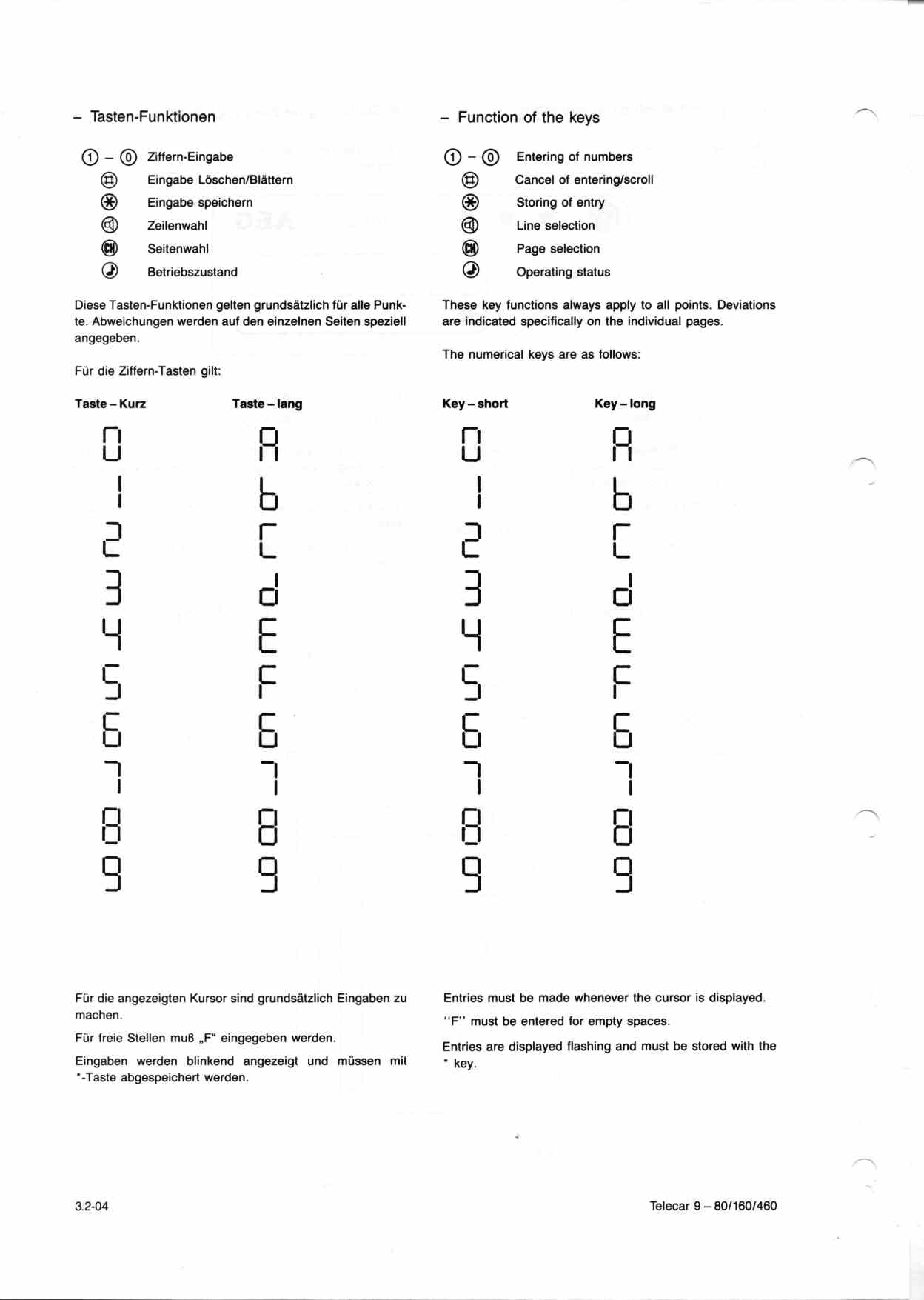

    543
    noch eine Seite...
Hits:	303
Größe:	67,5 KB

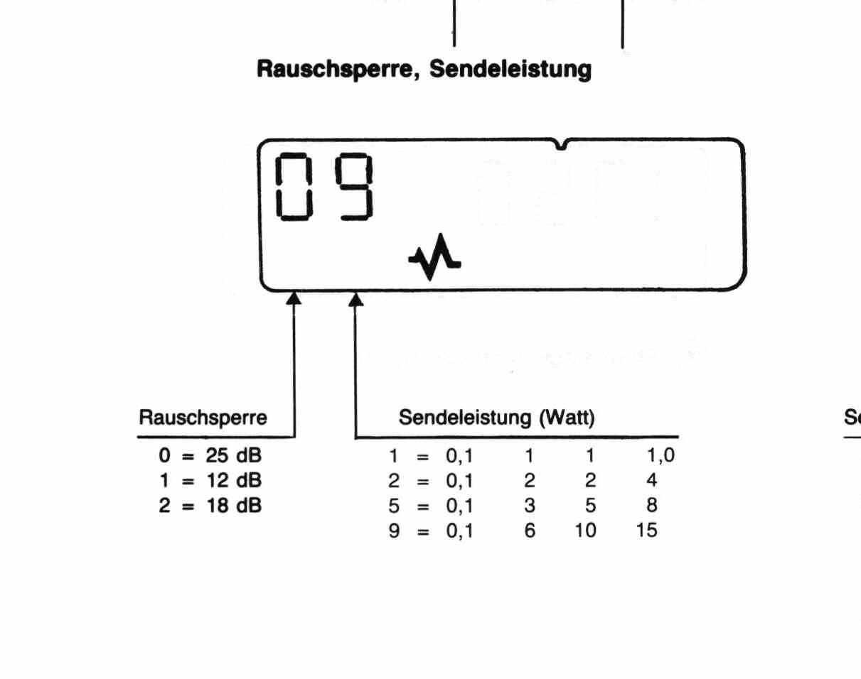

    543
    ...und so sieht dann das Menü für die Rauschsperre / Sendeleistung aus aus...
Hits:	298
Größe:	30,1 KB
