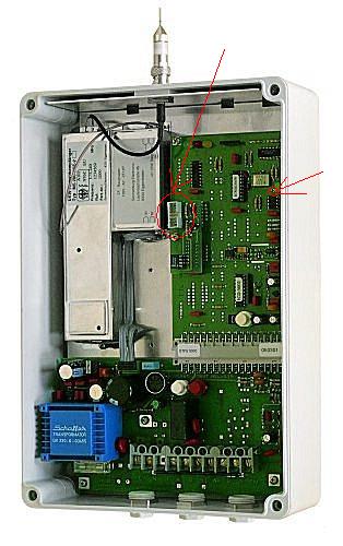

    nein es gibt zwar eine schnittstelle sieht aber so aus wie für ein flachkabel, (siehe bild großer kreis)
    In der unmittelbaren nähe des Kanalquarzes (rechts drunter, kleiner kreis) ist ein pin, die frage ist ob dieser für das signal abzunehmen geeignet ist.
    Ein bild hab ich angehängt.

    an der 5-poligen DIN Buchse kann das Signal abgegriffen werden. Belegung der Buchse gibt es auf der Homepage von www.sonnenburg.de
    Das Signal kommt aber OHNE Rauschsperre an, die FWE haben keine Rauschsperre.

    ... für die DSE gibts nichts explizites aber ich denke die Belegung der 5-poligen Buchse dürfte analog zu den FWE-Empfängern sein, da sich die HF Stufe (außer in der Empfangsfrequenz) nicht großartig unterscheidet.

    Anschluß über 5-polige DIN Buchse : PIN 3 NF-heiß, PIN 6 (Kranz) ist Masse.
