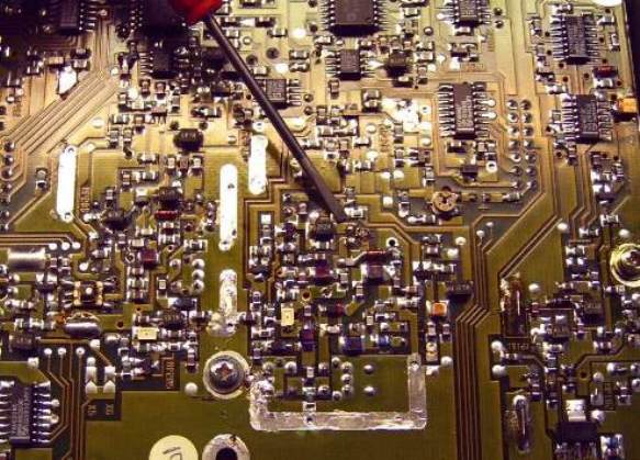

    Hallo Leute,
    wer kann mir sagen welches Bauteil dahinter steckt ? Es handelt sich um einen SMD-Transistor mit dem Aufdruck "ZOAF" (o.Ä. ) aus der Sender-Frequenzaufbereitung / Kanalsteuerung ). Siehe Foto.

    http://info.electronicwerkstatt.de/b...d_aktiv/z.html
    und dort gleich das erste Bauteil.

    Perfekt vielen Dank !

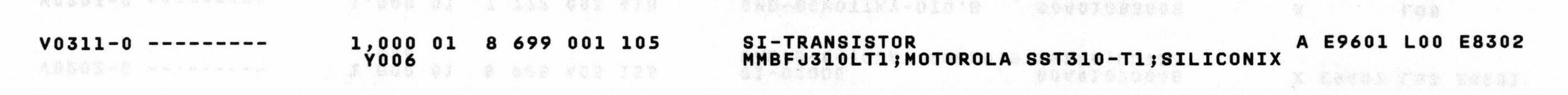

    ...oder hier der Auszug aus der Stückliste...
    Falls Du den Schaltplan der Stufe brauchst, dann melde Dich einfach bei mir (am besten per PN!)
