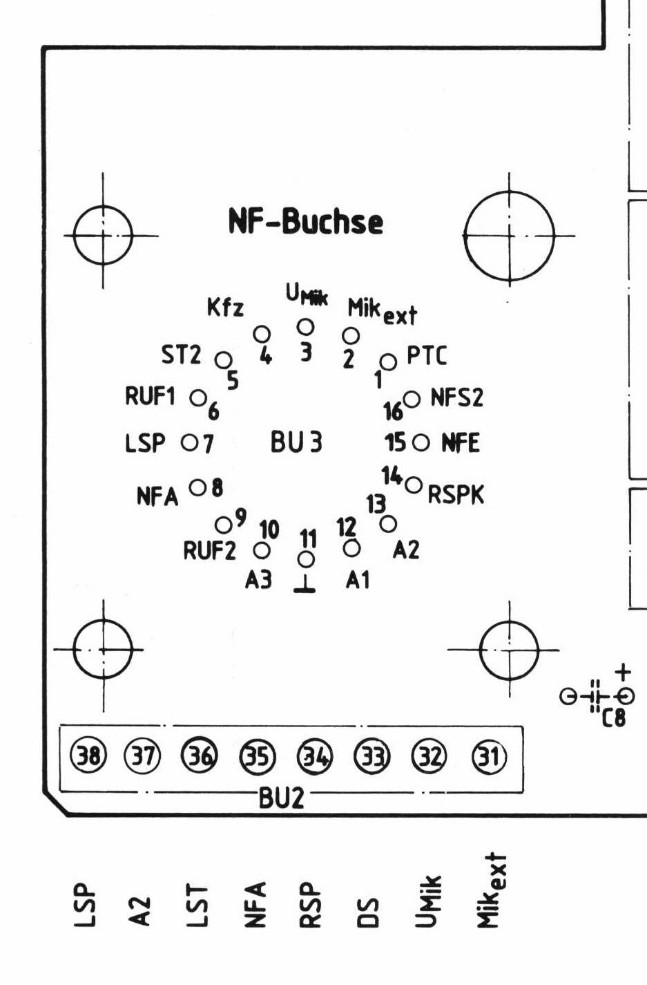

    Ich hoffe ich habs jetzt richtig aus dem Unterlagen rausgelesen:
    1 PTC – PTC von Batt.
    2 MIK EXT – NF von externen Mikrofon
    3 U MIK – Spannung f. ext. Mikrofon
    4 KFZ – Low bei Einbau in KFZ-Halerung
    5 ST2 – Sprechtastensignal (kleine Taste) Low=Betätigung
    6 RUF1 – Ruftastensignal Low=Betätigung
    7 LSP – NFA über Schalter in der in der NF Buchse
    8 NFA – Ausgang des NF Leistungsverstärkers
    9 RUF2 - Ruftastensignal Low=Betätigung
    10 A3 – Batteriespannung von A3 über Ein/Aus Schalter
    11 ┴
    12 A1 – Batteriespannung mit Sicherung zur Bat. abgesichert
    13 A2 – Batteriespannung von A1 über Schaltkontakt
    14 RSPK – Rauschsperresignal
    15 NFE – NF vom Empfänger
    16 NFS2 – NF Sender – ext. Modulationseingang
    Die Abbildung der Anschlussbuchse ist -glaube ich- von der Platineninnenseite gesehen.
    Ich hoffe das Hilft weiter...
    ich gebe jedoch KEINE Garantie auf die Richtigkeit der Belegung!!!
    ...oder wer Holländisch kann auch hier zu finden:
    http://www.jancorver.org/ombouw/teleport9/man.htm
