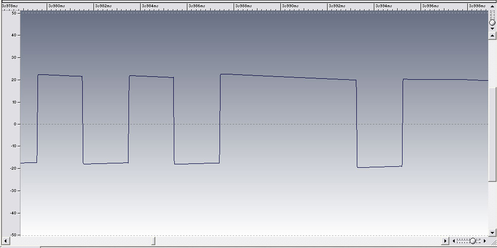

    EDIT: Ich poste jetzt nochmal ein Bild vom Signal wie es mit der Schmitt Trigger Schaltung und dem vorgeschalteten Tiefpass aussieht. Ich hätte nie gedacht dass ich dem theoretischen Ideal so nahe komme! Ich habe wie vorgeschlagen TP1 durch das Widerstandsgebilde ersetzt und TP2 durch ein größeres Trimmpoti mit 5k ersetzt. Ist es normal dass der ideale Einstellpunkt extrem schwer zu finden ist? Ich hab lange rumspielen müssen...
    Danke Uli!!!!

  15. #30
    ELW_Chris Gast
    das Bild
    es ist kurz gesagt das BESTE Signal das ich meiner Soundkarte je zuführen habe können.
