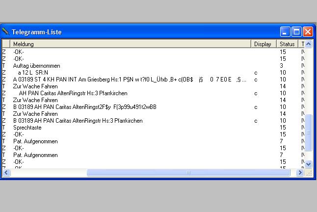

    Ist diese Auswertung normal??
    Ist diese Auswertung normal? Bei mir kommt das immer zweimal an und in jedem sind Fehler. Wie kann ich das ändern bzw. was mache ich falsch?
    Gruß Deratok

    also ich gehe davon aus, das der Text 2 mal gesendet wird. Du kannst einen Filter setzten das die FMS-Telegramme, die sich wiederholen für einen bestimmten Zeitraum (in sec.) nicht angezeigt werden. Unter den Optionen.
    Desweitren zum Buchstaben und Zahlensalat:
    Die Auswertung bei Dir scheint (was den FMS-Text angeht) zu schlecht zu sein. D. h. du hast womöglich nicht den besten Empfang. Deshalb kann es zu solchen Fehldarstellungen kommen...

    Kann der Fehler auch am Disc liegen? Da ich alles über den Disc-Ausgang abgreife.

    Also da wir hier in HESSEN keine Digitale Alarmierung haben, habe ich auch keine Disc. Anschlüsse bzw. keine Erfahrúng damit ;-)
    Aber probiers doch einfach mal aus wenn du über den Ohrhörer dekodierst anstatt über den Disa.-Ausgang...

    also am Disk. Ausgang kann es nicht liegen, sofern dieser richtig Funktioniert. Ich würde es in deinem Fall ausschließen und mich der Meinung von "Z L" anschließen.
    Einfach mal für besseren Empfang sorgen und dann auch das mit der anderen Buchse versuchen.

    Genau das gleiche Problem habe ich auch. An mehreren Systemen, an verschiedenen Empfängern. Unter anderem auch direkt am FuG8b in der Wache. Habe auch schon von anderen gehört, die diese Fehlauswertungen haben. Da der FMS-Crusader unter den selben Bedingungen die Texte gut auswertet, scheint es wohl ein Problem von FMS32pro zu sein. Ich habe diese Problematik auch schon mal Herrn Jahn ausführlich geschildert, aber bisher noch keine Reaktion erhalten. Abwarten... ?!?

    falls die Daten direkt hintereinander, also ein und das selbe Telegramm 2 mal hintereinander kommt, könnte es daran liegen, dass beide Kanäle auswerten.Dann in den Optionen bei einem Kanal (rechts oder links, iss egal) FMS ausschalte, dann müsste es Gehn

    Das Problem besteht in dem Buchstabensalat! Und ist leider bei FMS32 Normal. Habe genau das gleiche Problem und selbst jetzt, mit gutem Empfang nicht lösbar. (Habe eine so genannte Schweißdrahtantenne ;))
